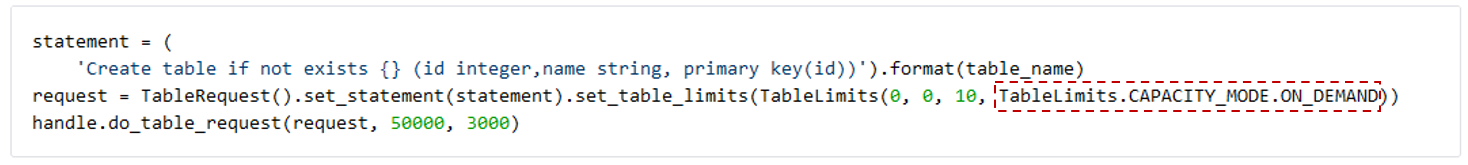

以下は、オンデマンド容量設定の表を作成するためのPythonコード・スニペットです。TableLimits API に「TableLimits.CAPACITY_MODE.ON_DEMAND」を追加しています。リードとライトの容量は「0」に設定されます。ストレージ容量は、アプリケーションが必要とするストレージ容量、例えば10GBに設定します。同じコード・スニペットを他のSDKに適用することができます。

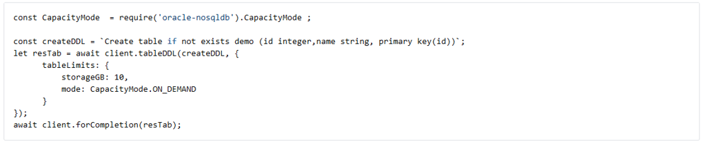

次のスニペット・コードは、Oracle NoSQL Database Node.js SDK を使用して、オンデマンド容量構成の表を作成するものです。

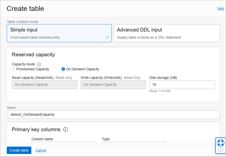

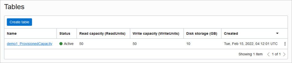

オンデマンド容量を持つ表の作成は簡単です。OCIアカウントにサイン・インし、サービスの左パネルで、Databases → Oracle NoSQL Database Tablesを選択します。
NoSQL表一覧コンソールで「Create table」をクリックします。
容量モードの項目で「On Demand Capacity」を選択します。Read capacityとWrite capacityの欄は、「On Demand Capacity」が初期設定となります。ディスク・ストレージ量をプロビジョニングします。テーブル名、カラム名/データ型、主キーを続けて入力し、「Create table」をクリックします。

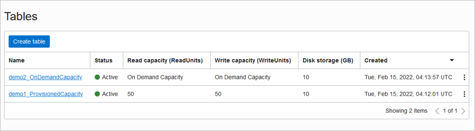

表の作成が完了したら、一覧から新しい表を探してください。オンデマンド表には、「On Demand Capacity」と表示されたRead capacityとWrite capacityのカラムがあります。

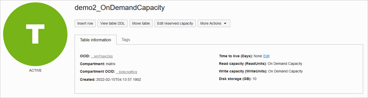

新しい表をクリックすると、表の詳細コンソールで、readとwriteのcapacityセクションに「On Demand Capacity」と表示されます。

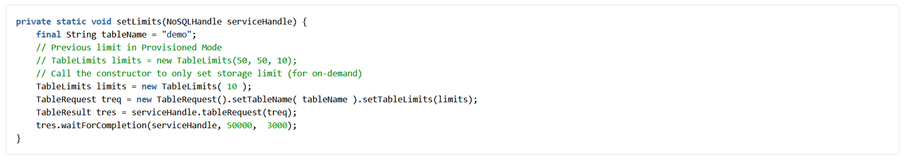

Oracle NoSQL Databaseは、いくつかの異なる言語SDKを配布および管理しています。それぞれ、既存の表をオンデマンド容量の表に変更する方法があり、言語によって若干の違いがあります。
次のスニペット・コードは、Oracle NoSQL Database Java SDKを使用して、表を変更し、新しいオンデマンド容量構成を使用します。

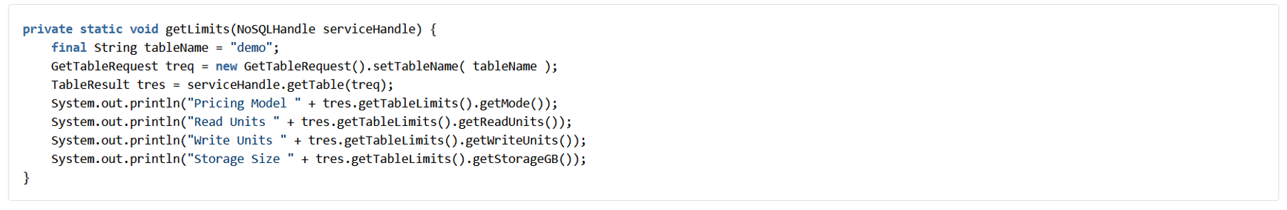

このJavaコードでは、現在の情報を取得することができます。

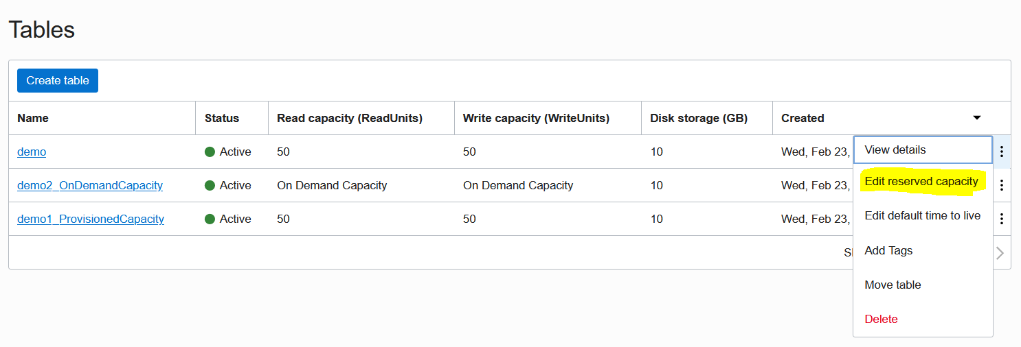

表をオンデマンド容量に変更するのは簡単です。OCIアカウントにサイン・インし、サービスの左パネルで、Databases → Oracle NoSQL Database Tablesを選択します。

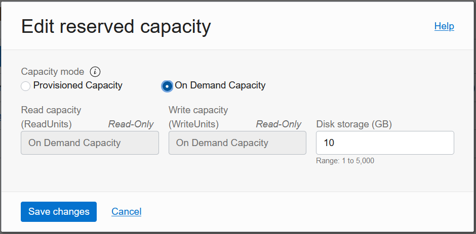

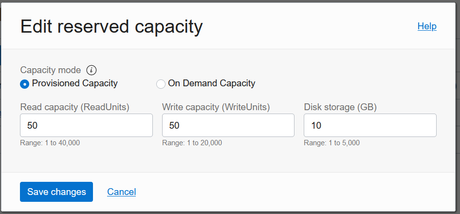

NoSQLの表一覧コンソールで「Edit reserved capacity」をクリックします。
Provisioned Capacityから
On Demand Capacityへの変更
そして変更を保存します。

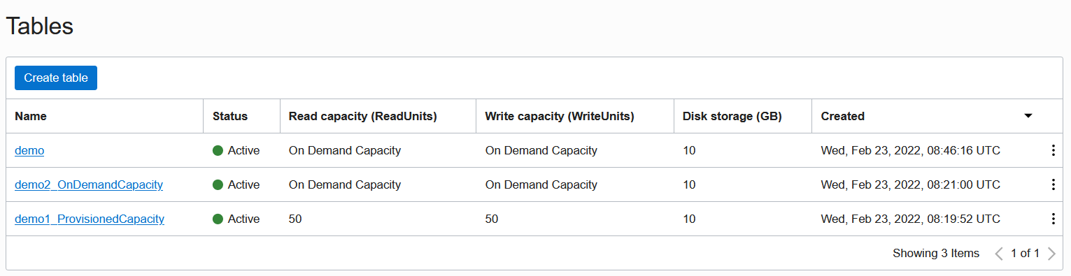

表のエディションが完了したら、変更されたモードを一覧で確認してください。オンデマンド表には、”On Demand Capacity”と表示されたRead capacityとWrite capacityのカラムがあります。
