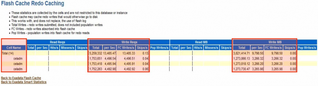

Flash Cache Redo Caching セクション– 以前のバージョンのExadataのAWRレポートや20.1以降のAWRレポートを見ると、この新機能のために特別に作られたFlash Cache Redo Cachingというセクションが追加されていることに気づくでしょう。これは20.1のAWRレポートのスクリーンショットです。
ご覧のように、レポートのこのセクションでは、ストレージサーバーの合計と個別の点で、Flash CacheのRedo LogのWrite RequestsとWrite MB/sの統計を見ることができます。

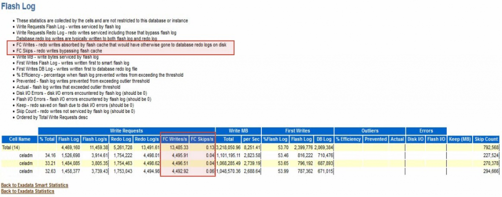

Flash Log セクション – フラッシュ・ログのライトバックのために強化された別のセクションです。
ここでハイライト表示されているのがわかると思いますが、FC Writes(Flash Cache Writes)とSkipsはAWRレポートのFlash Logテーブル内の新しいカラムで、Redo LogからFlash Cacheへの書き込み数を表示しています。
