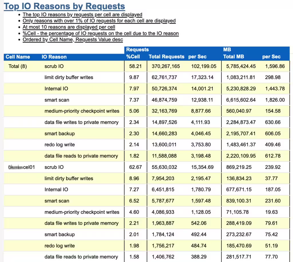

スクラブが実行中かどうかはどのように確認できるのでしょうか? 自動ワークロード・リポジトリ(AWR)レポート、Exadata Metrics およびReal-Time Insightは、スクラブ・アクティビティに対する優れた可視性を提供します。たとえば、AWRでは、次のデータがExadataセクションにあります。
Top IO Reasons by Requests
この例からわかるように、このシステムでは、この期間中に「Scrub I/O」としてかなりの量のI/Oが報告されています。ストレージ・サーバーがアイドル状態の時に実施されていて、これは良いことです。実際のデータベースI/Oが増加すると、Exadataは自動的にバックオフされ、スクラブが停止します。

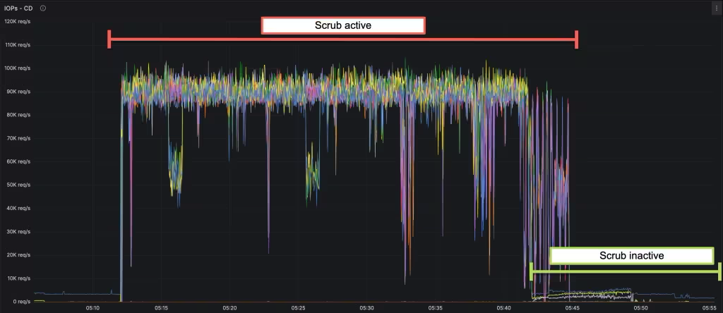

Real-Time Insight が設定されている場合(詳細はこのリンクおよびこのリンクを参照)、CD_IO_BY_R_SCRUB_SECメトリックを選択したダッシュボードに送信するようにストレージ・サーバーを構成して、すべてのExadataセルにわたるスクラブを視覚的に表示できます。
たとえば、次のようなグラフが表示されます。この例では、赤色の領域にあるセル・ディスク(IOPs – CD)の高I/Oリクエストはすべてスクラブに起因します。このサーバーでのデータベース・ワークロードの増加(緑色領域から開始)により、スクラブのI/Oが削減され、最終的に停止され、データベースI/Oが影響を受けないようになりました。

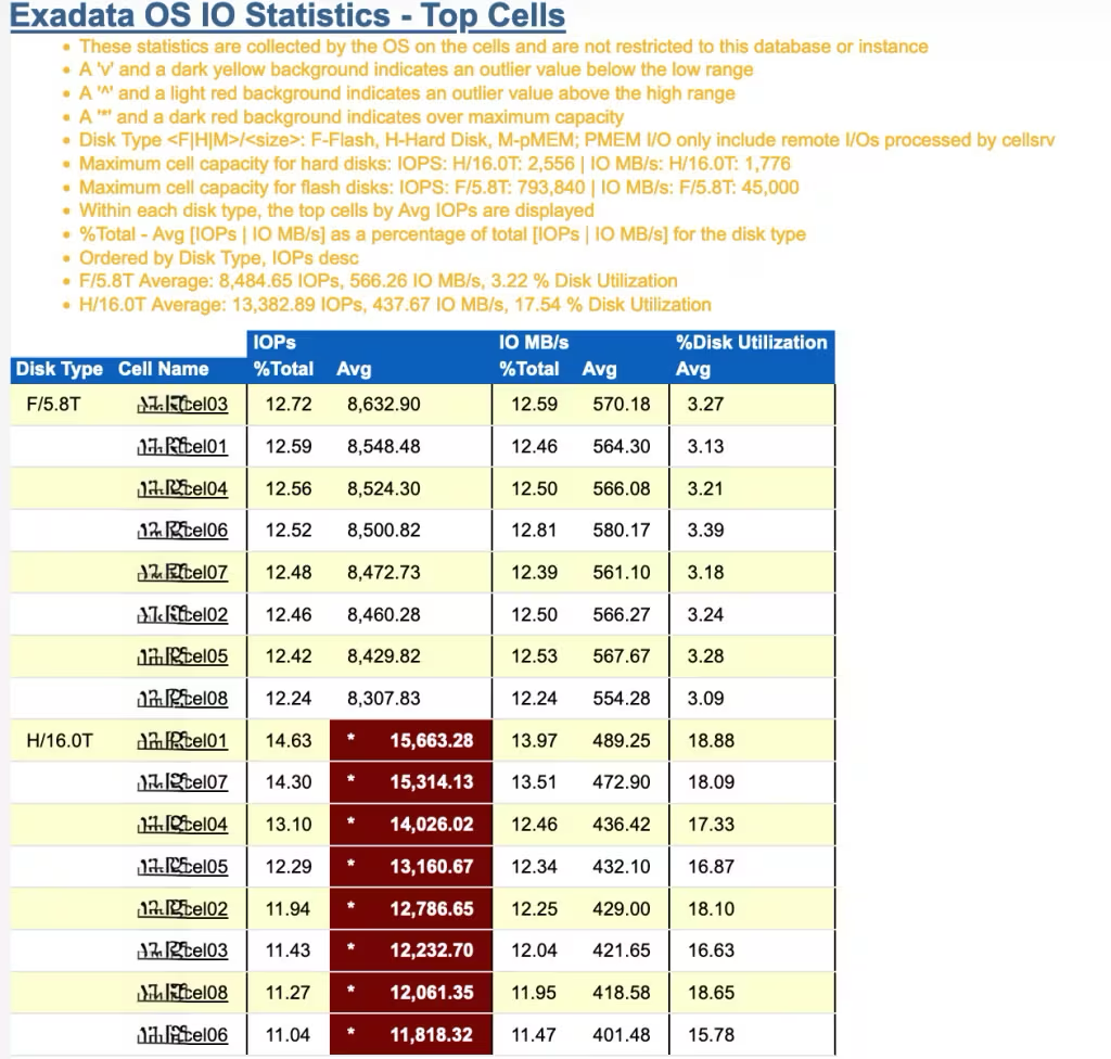

「Exadata OS I/O Statistics – Top Cells」セクションを見ると、次のことがわかります。すぐに目に付くのは、底の赤いハイライトされた部分です。表の上部のノートを読む前に、何かが間違っていることがわかりますか?
Exadata OS IO Statistics
うん、うん、うん。説明させてください。
まず、すべてのストレージ・サーバーのビジー率が25%未満であることに注意してください。スクラブを開始するのに十分なアイドル状態なことが分かります。
次に、残りのノートを読んでみましょう。
「’Maximum cell capacity for hard disks: IOPS: H/16.0T: 2,556 | IO MB/s: H/16.0T: 1,776‘.」(訳注:上から6行目)
という行を確認します。ここで特に重要なのは、各「セル」(ストレージサーバー)が使用できる IOPSの数です。この例では、システムは大容量(ディスク)ストレージ・サーバーとExtreme Flash(フラッシュ)ストレージ・サーバーの両方を備えたX9Mで、それぞれに異なる特性があります(ノートを参照)。数学を少し実行する場合、赤いデータ・ポイントのそれぞれのIOPS値が、ストレージ・サーバーの実際の最大IOPS値(訳注:2,556 IOPS)の約3~6倍であることが分かります。明らかなことは、ストレージ・サーバーは、物理的に使用できる以上のI/Oは実行できません。
どのような理由によってこのような状態が発生しているのでしょうか。大容量ストレージ・サーバーのハード・ディスク・ドライブは、小さなキャッシュを含むディスク・コントローラに接続します。前述のスニペットでAWRが報告しているのは、ディスク・コントローラ・キャッシュによって処理されるIOPSの数であり、ディスク自体によって処理される物理IOPSの数ではありません。
