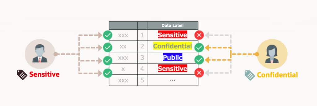

Oracle Label Security は、表の各行に付与されたラベルをもとに、ユーザーがその行へアクセスできるかを制御する機能です。アクセス可否の判定はデータベース側で行われ、条件に合わない行は問い合わせ結果に返りません。
たとえば、次のようなデータがあるとします。
| 文書ID | タイトル | ラベル |
| 101 | 製品カタログ | 公開 |
| 102 | 販売計画 | 社内限定 |
| 103 | 買収検討資料 | 機密 |
このとき、一般社員は「公開」「社内限定」まで見られるが、「機密」は見られない、というルールをデータベースに適用することができます。認可されていないラベルの行は結果に含まれません。

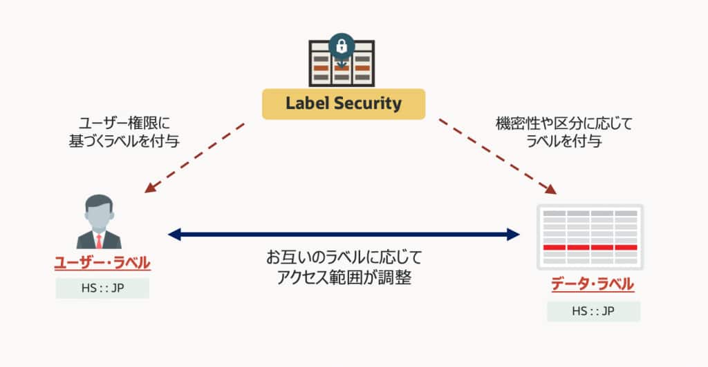

Oracle Label Security の中心となるのは、行に付与する「データ・ラベル」と、ユーザーに設定する「ラベル認可」です。
※ 厳密には、行アクセスの判定には、接続時にユーザーの認可範囲をもとに設定される「セッション・ラベル」が使われます。本記事では概念を簡潔に説明するため、以降はユーザー側の認可情報として説明します。
| 用語 | 役割 |
| データ・ラベル | 表の各行に付与するラベル。その行の機密レベル、区分、組織範囲などを表す |
| ユーザー・ラベル | ユーザーに設定された認可範囲を表す。利用できる最大・最小レベルや、認可された区分、グループなどを含む |

HS::JP は、レベルが HS、区分はなし、グループが JP であるラベルです。両者を比較し、その行を参照または更新できるかを判定します。また、上記の表にあるとおり、Oracle Label Security では、主に読み取りと書き込みの両方をラベルで制御することが可能です。
