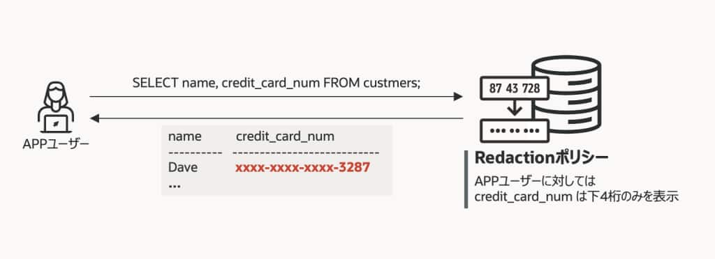

2. リダクションの種類
Data Redaction では、列の性質に応じて複数のリダクション(マスキング)方式を選択できます。
| 方式 | 内容 | 典型例 |
| 完全リダクション | 列全体を伏せる。数値は 0、文字列は単一の空白、日時データを特定の日付にするなど、データ型に応じて既定値に置き換える※ | 給与、スケジュールなど |
| 部分リダクション | 一部だけ残してつつ伏せる。データの幅が固定されている場合がある | ***-**-4320、カード番号の末尾 4 桁のみ表示 |
| 正規表現リダクション | 正規表現によるパターンに合う部分を置換する。主に可変長の文字列に向く | メールアドレスや電話番号の一部を伏せる |
| ランダム・リダクション | ランダムな値に置換して結果を返却。リダクションされていることを明示したくない場合に向く | 数値や日付を毎回異なる値として返す |
| NULL 化 | 値を NULL として返す | 表示自体を避けたい列 |
| リダクションなし | ポリシーの動作確認用や、特定の場合にはリダクションしないためのルールを定義したい場合に使用 | 本番適用前のテスト |

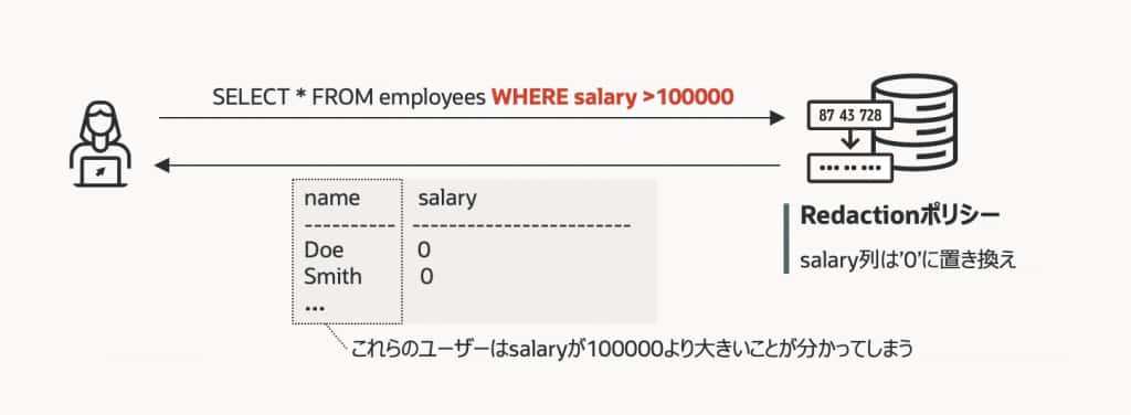

6. セキュリティ上及び設計の注意点
Data Redaction はあくまで返す結果に対してマスキングする機能であり、厳密な意味で「実データへのアクセスを完全に防ぐ」機能ではありません。そのため、where句などを使用することで、任意のクエリを複数回試行することでデータ値の推測などが行えてしまうリスクを持ちます。
その他、設計における注意点は次のとおりとなります。
- アドホックな問い合わせを繰り返して実値を推測する攻撃への完全な防御にはならない
WHERE句、並び順、件数などから値を推測できる場合があるSYSやSYSTEMなどの特権でログインしたユーザーには適用されないEXEMPT REDACTION POLICY権限を持つユーザーはリダクションの例外になり得るCREATE TABLE AS SELECTやINSERT AS SELECTなど、実データをポリシー外へコピーし得る操作は既定でブロックされるが、権限設計には注意が必要
したがって、Data Redaction は単独の防御策ではなく、その他のアクセス制御機能などと組み合わせて、あくまで補完する形で使っていくことを推奨します。
特に、DBA や強権限ユーザーからの保護、行レベルの認可、推論攻撃への対策、想定外 SQL の検知・ブロックは、別の機能や運用統制で補完します。
