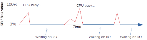

メッセージング・ミドルウェアを自前で記述することで、堅牢な分散エンタープライズ・ソフトウェア・システムを構築できます。かつて私は独自のJava Message Service(JMS)実装をビルドしました。それによってJavaネットワークI/Oおよび関連するパフォーマンスについて多くを学習しました。
私が学んだ重要な教訓は、高パフォーマンスのメッセージング・ソフトウェアには、高速で効率的なコード以上のものが必要であることです。また、ネットワーキングに関する基本的な理解、および実行するシステムのI/Oの制限に関する知識も必要です。たとえば、分散コンポーネント間でデータが送信されると、I/Oバウンドと呼ばれるネットワークI/Oで最速のコードを待機するポイントもあります。図1は、まさにそれを示しています。
Illustration of an I/O-bound thread
図 1.  I/O バウンド・スレッド
I/Oの遅延に対処するための可能なソリューションとしてデータ圧縮に入る前に、Javaネットワーク・プログラミングの基本を確認します。

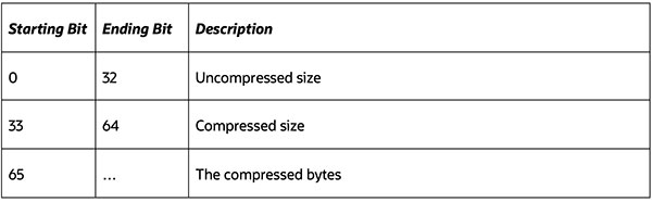

柔軟性と予測可能性の追加
上記のプロセスはうまくいっていますが、改良点は2つあります。1つ目は、不要な場合ではなく、意味がある場合にのみデータを圧縮する柔軟性を追加することです。2つ目は、文字列の解凍に必要なバイト配列のサイズを送信することです。
getRemaining() およびその他の Inflater メソッドを使用してデータをチャンクで読み取ることは非効率的で複雑です。圧縮されていないデータ・サイズと圧縮されたデータ・サイズの両方をデータ・ストリーム自体の int 値として送信することをお薦めします。つまり、到着するビットは、表1に示されているビットのようになります。
表 1. 開始ビット・サイズおよび終了ビット・サイズ
Table of starting and ending bit sizes
サイズを決定することで、適切な条件下でのみデータを圧縮するという観点で、実行時の柔軟性を実現できます。たとえば、メッセージ・サイズに基づいて圧縮を決定できます。数バイトのみの場合は、問題になる必要はありません。
