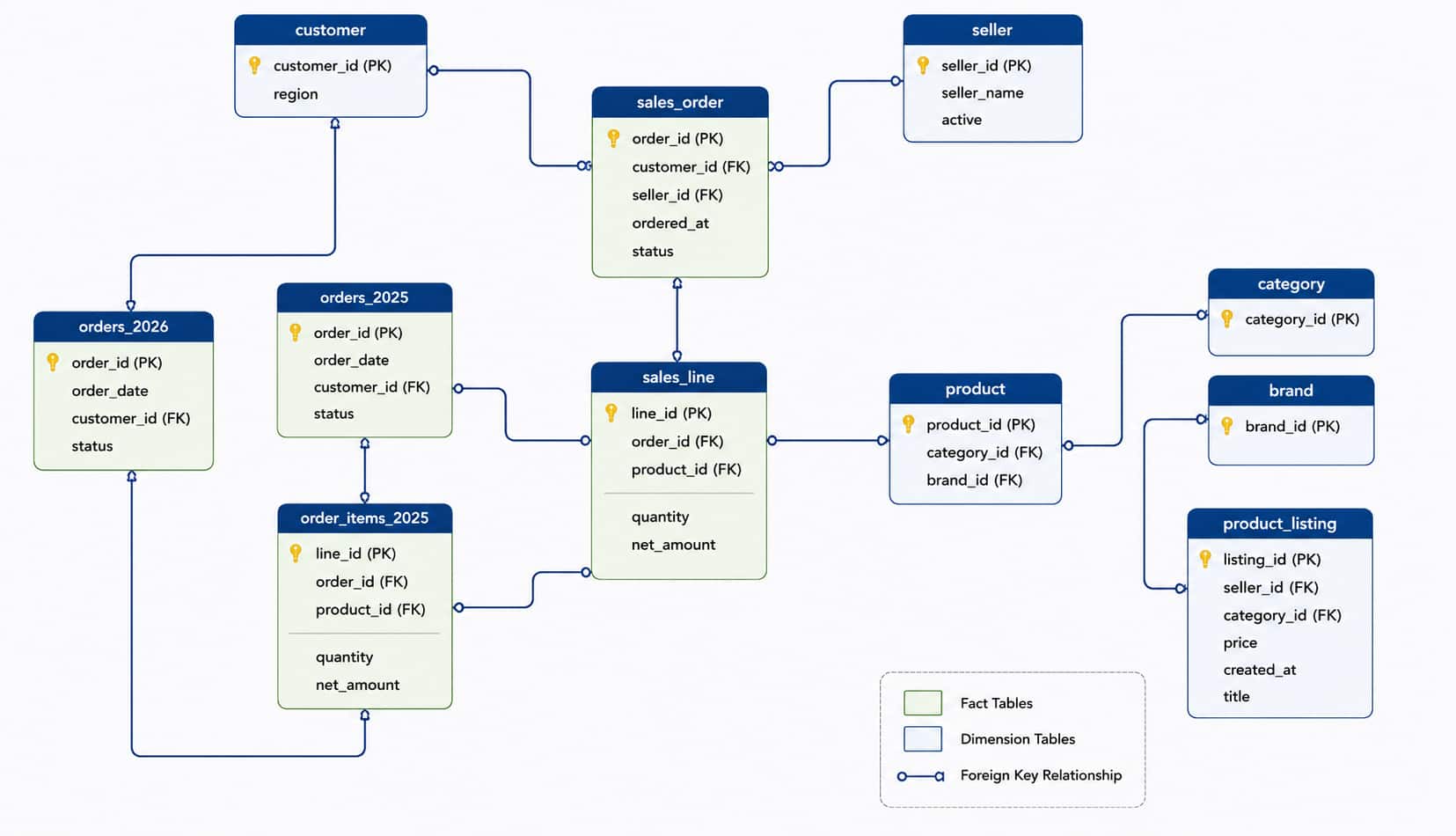

この例では、sales_order と sales_line を中心としたレポート形式のスキーマを利用しており、customer、product、seller、および2025年のアーカイブ済み注文データを格納するテーブル(orders)があります。典型的なスタースキーマではありませんが、eコマースや注文管理システムでよく見られるトランザクションワークロードの一例です。さらに重要な点として、これらのテーブル間の関係により、オプティマイザには複数の結合パスが考えられるため、結合順序が全体的なパフォーマンスの重要な要素となります。
図1: ハイパーグラフ・オプティマイザの説明に使用したレポートスキーマの例
現在の売上テーブル、アーカイブ済み注文データ、および補助的なテーブルを組み合わせたもので、オプティマイザが評価できる複数の結合ルートを作成しています。

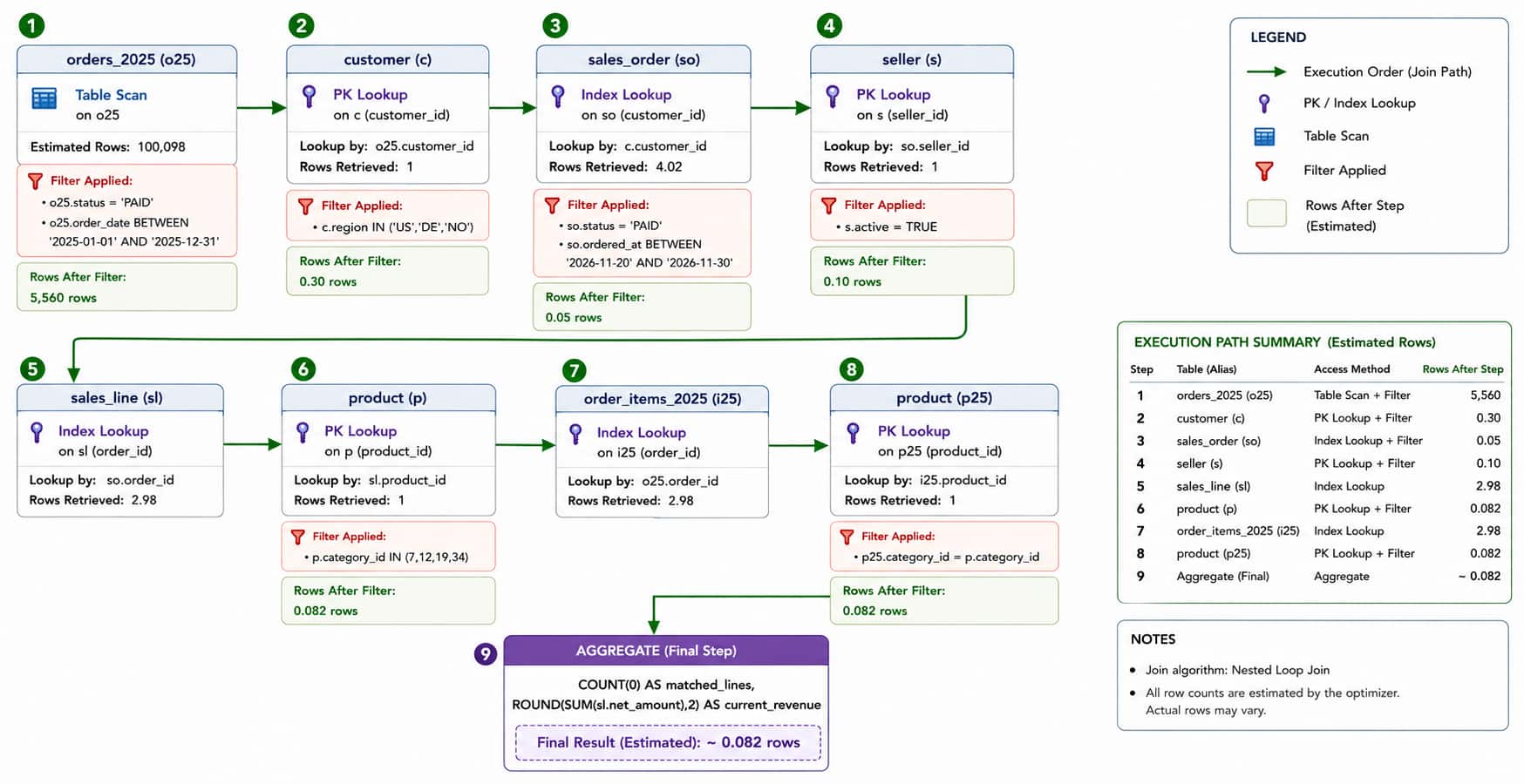

従来のオプティマイザ
従来のオプティマイザがどのように動作しているかを確認するため、クエリの前にEXPLAIN ANALYZE FORMAT=JSONを付けて実行します。
SELECT COUNT(*) AS matched_lines,…
私はここではJSONを使うのが好ましく、従来の出力形式よりも少し理解しやすく感じます。実行計画自体は同じですが、目を細めて見なければならない場面が少なくなります。
以下の図は、この実行計画を可視化したものです。
Flowchart of a SQL query execution plan showing a nested loop join across eight tables. The plan starts with a filtered scan of orders_2025, performs primary key and index lookups through customer, sales order, seller, sales line, and product tables, then aggregates the final results. Estimated rows decrease from about 5,560 after the initial filter to about 0.082 rows at the final aggregate.
図2: 従来のオプティマイザによる実行計画を可視化
従来の実行計画は、従来のネストされたループ形式に非常に近いものです。まず、o25 テーブルのスキャンから始まり、2025 年の日付範囲内の支払済み注文に絞り込み、その後、1 行のプライマリキー検索を使用して customer テーブルと結合します。そこから、sales_order、seller、sales_line、product、order_items_2025 を経て、最終的に p25 へと処理が進みます。
この実行計画における重要な詳細は次のとおりです:
  • o25 に対するtable scan
  • o25.status =‘PAID’と o25.order_date によるfilter
  • customer に対するsingle-row lookup
  • ix_customer を使用した sales_order のindex lookup
  • seller に対するsingle-row lookup
  • ix_order を使った sales_line に対するsingle-row lookup
  • product に対するsingle-row lookup
  • ix_order_id を使用した order_items_2025 に対するindex lookup
  • PRIMARY を使用した p25 に対するsingle-row lookup
  • p25.category_id = p.category_id に対するfilter
この実行計画は目的を果たしますが、全体としてかなり直線的なネストされたループの連鎖のままになっています。クエリの実行には約451ミリ秒かかります。

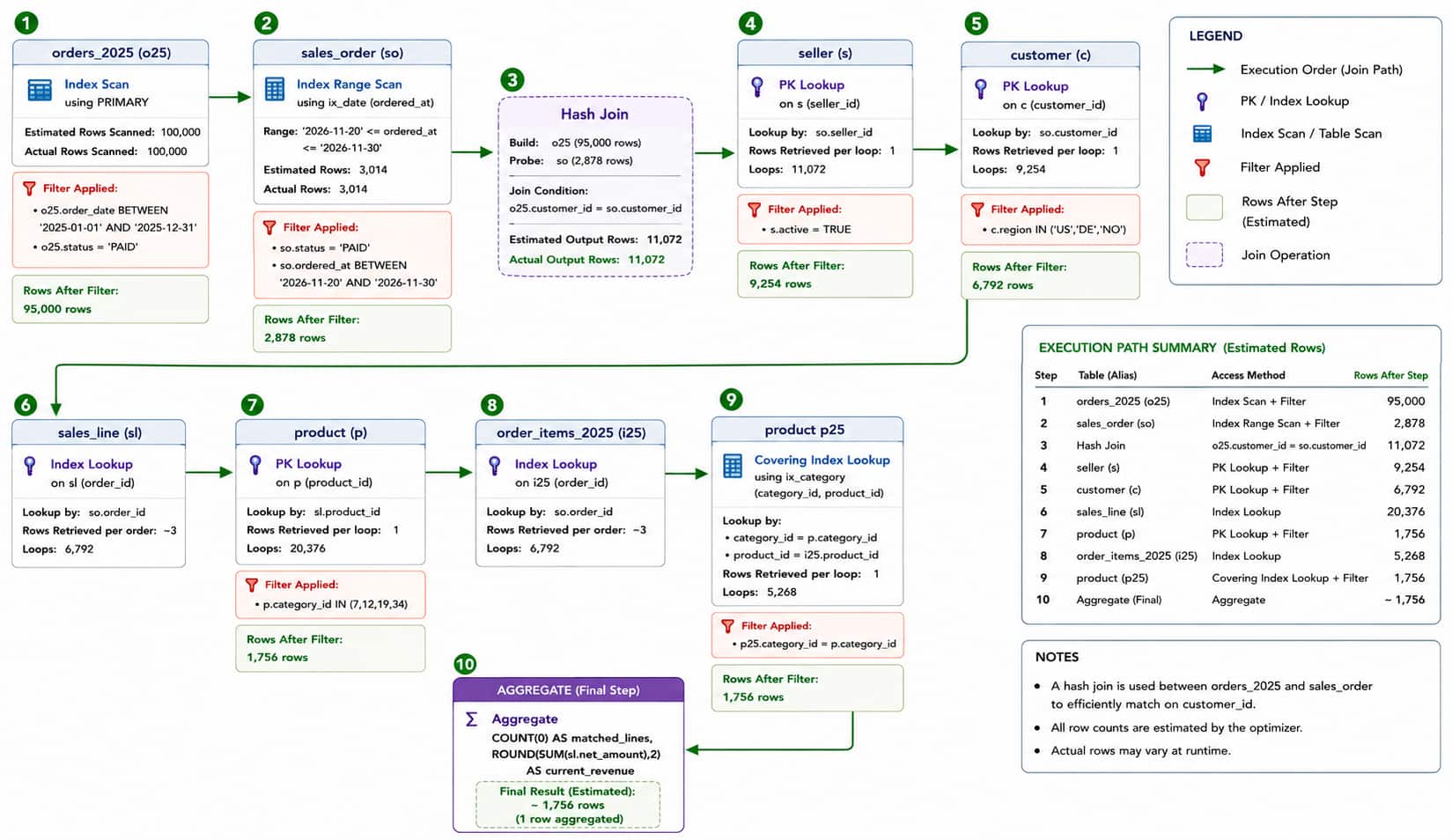

ハイパーグラフ・オプティマイザ
それでは、まったく同じクエリをもう一度実行してみましょう。ただし、今回は先ほど説明したインライン・オプティマイザ・ヒントを使用して、ハイパーグラフ・オプティマイザを有効にします。
SELECT /*+ SET_VAR(optimizer_switch='hypergraph_optimizer=on') */
COUNT(*) AS matched_lines, ...
クエリそのものは変更されていない点に注目してください。唯一の違いは、このクエリに対してのみハイパーグラフ・オプティマイザを使用するようMySQLに指示するインラインヒントです。これにより、唯一の変数がオプティマイザそのものであるため、オプティマイザの挙動を直接比較することができます。
ハイパーグラフ・オプティマイザによる実行計画を確認してみましょう。
Flowchart of a SQL query execution plan using a hash join followed by index lookups. The plan scans filtered orders_2025 and sales_order tables, joins them with a hash join, then performs lookups through seller, customer, sales line, product, and order items before aggregating the results. Estimated rows decrease from 95,000 after the initial filter to approximately 1,756 rows at the final aggregate.
図3: ハイパーグラフ・オプティマイザによる実行計画を可視化
ハイパーグラフ・オプティマイザは、初期段階で異なるアプローチをとっています。単に線形のネストされたループの連鎖に従うのではなく、結合の一方の側からハッシュテーブルを構築し、so.customer_id = o25.customer_id に対して内部ハッシュ結合を使用して、現在の注文ブランチとアーカイブされた注文ブランチを結合します。後続の結合関係に流れるレコード数が減らされていることで、この実行計画が大幅に高速に完了する理由が分かります。
この実行計画で効果的な所は次のとおりです:
  • PRIMARY を使った o25 の index scan
  • ix_date を使った so の index scan
  • so.customer_id = o25.customer_id に対する inner hash join
  • seller のsingle-row lookup
  • customer のsingle-row lookup
  • ix_order を使った sales_line のindex lookup
  • product のsingle-row lookup
  • ix_order_id を使った order_items_2025 のindex lookup
  • ix_category を使った p25 のsingle-row covering lookup
ここがこの記事で示す重要な違いです。ハイパーグラフ・オプティマイザは、単にラベルを変えて同じことを行っているだけではありません。初期段階の結合構造を変更しており、約122ミリ秒で処理を完了します。さらに重要なのは、SQL自体に変更を加えることなく、この改善が達成されたことです。2つの実行の違いは、実行プランを選択したオプティマイザのみです。
この例は、ハイパーグラフ・オプティマイザが改善を目的として設計されたワークロードの種類を示しています。どちらのオプティマイザも有効な実行計画を生成しましたが、ハイパーグラフ・オプティマイザは早い段階でハッシュ結合を導入し、結合グラフの一部を再配置することで異なる結合戦略を選択しました。この変更により、全体の実行時間は約451ミリ秒から122ミリ秒に短縮され、ほぼ4倍の性能改善となりました。
