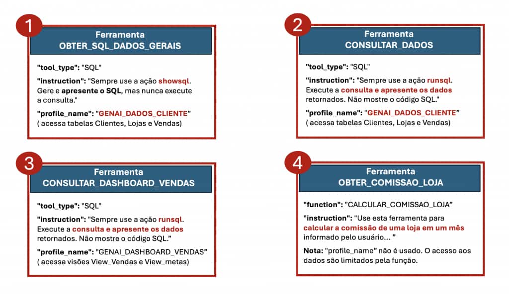

  1. Provedor do serviço é o oci (ou seja, será chamada uma API do serviço OCI Generative)
  2. O código referencia a credencial GENAI_DADOS_DE_CLIENTE (criada anteriormente)
  3. O modelo xai.grok-4.3 é um dos disponíveis para inferência sob demanda na região de Chicago
  4. Não importa quantas tabelas o usuário MYAPP tenha, apenas 3 tabelas podem interagir com LLM.
  5. Commets definido como verdadeiro indica que o Oracle AI Database irá enviar comentários nas tabelas e suas colunas como metadado para o modelo escolhido. Isso ajudará a criar um comando SQL melhor durante um NL2SQL.
BEGIN
  DBMS_CLOUD_AI.CREATE_PROFILE(
    profile_name => 'GENAI_DADOS_GERAIS',
    attributes   => '{
      "provider": "oci",
      "credential_name": "OCI_CRED_CLOUD",
      "model": "xai.grok-4.3",
      "object_list": [
        {"owner": "MYAPP", "name": "CLIENTES"},
        {"owner": "MYAPP", "name": "LOJAS"}
      "object_list_mode": "all",
      "comments": true,
      "temperature": 0,
      "max_tokens": 1500
    description  => 'Restrige acesso a 2 tabelas.'
END;
Você encontra aqui mais opções de atributos e detalhes de uso da DBMS_CLOUD_AI.CREATE_PROFILE
Uma observação interessante: as tabelas indicadas no código não precisam existir neste momento.
O comando abaixo cria outro perfil que limita os dados acessos pelos agentes para ler visões que unificam dados de várias tabelas simultaneamente ou restringem acesso a colunas irrelevantes para o tipo de pergunta (incluso dados sensíveis que não devem ser acessados). A ideia é interessante para tirar o esforço do modeo LLM de montar um SQL muito complexo. Outro benefício é reduzir o volume de metadado enviado ao LLM (redução de tokens).
BEGIN
    profile_name => 'GENAI_DASHBOARD_VENDAS',
    attributes   => '{
      "provider": "oci",
      "object_list": [
        {"owner": "MYAPP", "name": "VIEW_VENDAS"},
        {"owner": "MYAPP", "name": "VIEW_METAS"}
      "comments": true,
      "temperature": 0,
      "max_tokens": 1500
    description  => 'Restrige acesso a 2 visões relacionadas a vendas.'
END;
Neste comando acima, o perfil pode acessar duas visões. A primeira unifica a tabela clientes, vendas e lojas. A segunda limita colunas relacionadas a metas na tabela lojas (com objetivo de facilitar eventuais comparações entre meta mensal e venda mensal por loja).
Importante: Ao trabalhar com o framework do SELECT AI AGENT, cada objeto pode usar um perfil de IA diferente, permitindo limitar o acesso a dados, ou habilitar o uso de um modelo de IA específico para um determinado caso de uso. Por isso estamos criando diferentes perfils neste artigo.
Por fim, existem objetos agênticos que não precisam acessar nenhum dado em tabelas ou visões. Para esses casos, podemos criar um perfil que não tem os atributos “object_lists” e “object_list_mode”. Isto remete diretamente a questões de governaça e segregação de funções.
BEGIN
    profile_name => 'GENAI_APENAS_LLM',
    attributes   => '{
      "provider": "oci",
      "temperature": 0,
      "max_tokens": 1500
    description  => 'Só permite interação com LLM, sem direito de acesso a dados diretamente.'
END;
Na prática, o perfil ‘GENAI_APENAS_LLM‘ pode interagir com o modelo de LLM cofigurado, mas os dados usados por ele deverão ser obrigatoriamente obtidos por outros objetos do framework que tenham permissão de acesso.

Ferramentas (Tools)
Cada ferramenta entrega uma capacidade de ação. As opções hoje são:
  • SQL: Converte linguagem natural em SQL para consultar dados autorizados (perfil de IA)
  • RAG: Busca conteúdo em um índice vetorial e responde com base em documentos
  • WEBSEARCH: Pesquisa informações na web
  • NOTIFICATION: Envia notificações via Slack ou e-mail SMTP
  • Chamada PL/SQL: Executa uma função criada no Oracle AI Database
A chamada PL/SQL dá grande flexibilidade pois é possível criar uma função dentro do Oracle AI Database que lê alguns dados, aplica alguma regra de negócio bem definida, usa alguns dados como entrada para um modelo de Machine Learning (classificação ou regressão), realiza alguns cálculos geo-espaciais, e por fim retorna um JSON com uma estrutura bem definida (como uma aplicação ou outro agente espera receber).
As ferramentas são criadas usando o pacote DBMS_CLOUD_AI_AGENT, subprograma CREATE_TOOL.
Rode este comando com o usuário MYAPP.
BEGIN
  DBMS_CLOUD_AI_AGENT.CREATE_TOOL(
    tool_name  => 'OBTER_SQL_DADOS_GERAIS',
    attributes => '{
      "tool_type": "SQL",
      "instruction": "Utilize apenas as ações showsql ou explainsql. Gere e apresente o SQL. Mostrar a explicação da construção do código SQL quando pedido, mas nunca execute a consulta. Se a solicitção não indicar uma ação explicitamente, use showsql por padrão.",
      "tool_params": {
        "profile_name": "GENAI_DADOS_CLIENTE"
    description => 'Gera SQL para CLIENTES, LOJAS e VENDAS sem executar.'
END;
No código temos:
  • tool_name: Nome da ferramenta (OBTER_SQL_SOBRE_DADOS)
  • attribute: inicia uma série de informações que definem como a ferramenta é usada.
    • tool_type: Atributo que indica o que a ferramenta faz, exemplos são: SQL, RAG, WEBSEARCH ou NOTIFICATION. Como o valor no exemplo acima é SQL, a ferramenta usará o SELECT AI para realizar a ação envolvendo NL2SQL.
    • instruction: É um prompt que explica como usar a ferramenta. Neste caso, estamos dizendo que a ferramenta não deve executa o SQL, apenas retornar o código gerado. Deste modo, ao chamar internamente a função “dbms_cloud_ai_agent.sql_tool”, a ferramenta sempre usa showsql ou explainsql como ação.
  • tool_params: São os parâmetros de configuração da ferramenta

Agora vamos criar outra ferramenta que seja capaz de gerar o código SQL, executá-lo, e enviar os dados lidos ao seu chamador. Note no código que a instrução da ferramenta mudou. O perfil de IA continua o mesmo (GENAI_DADOS_CLIENTE).
BEGIN
    tool_name  => 'CONSULTAR_DADOS',
    attributes => '{
      "tool_type": "SQL",
      "instruction": "Sempre use a ação runsql. Execute a consulta e apresente os dados retornados. Não mostre o código SQL.",
      "tool_params": {
    description => 'Consulta e retorna dados de CLIENTES, LOJAS e VENDAS.'
END;
Na seção de pré-requisitos foi criado um perfil chamado GENAI_DASHBOARD_VENDAS. Ele liberava acesso a duas visões (VIEW_VENDA e VIEW_METAS). Vamos criar uma tool para acessar estes dados.
BEGIN
    tool_name  => 'CONSULTAR_DASHBOARD_VENDAS',
    attributes => '{
      "tool_type": "SQL",
      "instruction": "Use sempre a ação runsql. Use para consultar apenas dados relacionados a vendas e metas de vendas das lojas.",
      "tool_params": {
        "profile_name": "GENAI_DASHBOARD_VENDAS"
    description => 'Consulta dados do dashboard de vendas e metas.'
END;
A próxima ferramenta chamará a função PL/SQL CALCULAR_COMISSAO_LOJA. Ela calcula a comissão total que uma loja tem direito a receber conforme as vendas mensais.
O código da função agrupa vendas por mês e loja, compara as vendas com a meta da loja, e aplica a seguinte regra de cálculo: Vendas abaixo de 80% da meta = 0%; 80–99,99% = 1%; 100–119,99% = 2%; 120% ou mais = 3%. Os parâmetros de chamada da função são: p_loja_id (identificador da loja) e p_mes_ref (um texto que espera receber o formato YYYY-MM-DD para extrair o mês de referência).
Crie a função agora.

Agora execute o código de criação da ferramenta.
BEGIN
    tool_name  => 'OBTER_COMISSAO_LOJA',
    attributes => '{
      "instruction": "Use esta ferramenta para calcular a comissão de uma loja em um mês informado pelo usuário. Solicite o mês no formato YYYY-MM-DD, usando preferencialmente o primeiro dia do mês.",
      "function": "CALCULAR_COMISSAO_LOJA",
      "tool_inputs": [
          "name": "P_LOJA_ID",
          "description": "Identificador numérico da loja."
          "name": "P_MES_REF",
          "description": "Data obrigatória como texto no formato exato YYYY-MM-DD. Exemplo: 2026-09-01. Não use nomes de meses, horários ou expressões como SYSDATE."
    description => 'Calcula a comissão mensal de uma loja conforme o atingimento de sua meta.'
END;
Dois novos atributos foram usados: “function” passando a função CALCULAR_COMISSAO_LOJA, e “tool_inputs” que explica são parâmetros de entrada da função e como eles devem ser usados.
Observe que o atributo “tool_type” não foi usado em conjunto com o atributo “function”. Veja também que não precisamos definir nenhum perfil de IA, pois na prática, essa ferramenta executa algo bem definido e retorna o resultado para seu chamador sem necessidade de LLM neste momento. Contudo, é possível incluir dentro de uma função eventuais chamadas a modelos de IA (LLM ou Embeddings).
Resumo do que criamos aqui (Ferramentas)

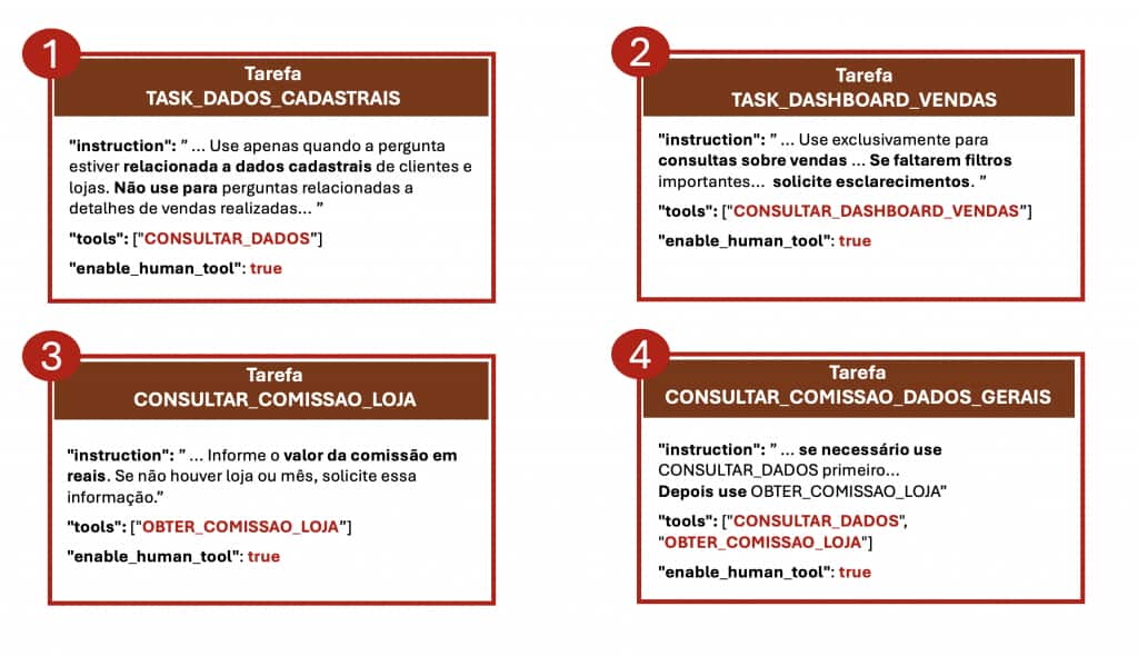

Tarefa (Task)
No SELECT AI AGENT, a tarefa define uma unidade de trabalho. Para isso precisamos informar seu objetivo, indicar quais ferramentas podem ser usadas, além da inclusão de eventuais regras a serem seguidas para sua correta execução.
BEGIN
  DBMS_CLOUD_AI_AGENT.CREATE_TASK(
    task_name  => 'TASK_DADOS_CADASTRAIS',
    attributes => '{
      "instruction": "Responda à solicitação: {query}. Use apenas quando a pergunta estiver relacionada a dados cadastrais de clientes e lojas. Não use para perguntas relacionadas a detalhes de vendas realizadas. Ao usar CONSULTAR_DADOS garanta que ação é sempre runsql. ",
      "tools": ["CONSULTAR_DADOS"],
      "enable_human_tool": true
    description => 'Consulta dados gerais de cadastro de clientes e lojas.'
END;
Alguns pontos importantes:
  • task_name: Nome da tarefa que estará disponível para uso pelos agentes
  • instruction: Prompt que informa o que a tarefa deve fazer. Observe o texto {query}. Ele é um parâmentro interno que faz a pergunta do usuário ser incorporada ao prompt.
  • tools: Indica quais ferramentas essa tarefa pode usar.
  • enable_human_tool: permite que o agente pare a execução para pedir esclarecimentos ao usuário.
Agora criaremos uma tarefa que responde sobre vendas (lendo as visões criadas anteriormente). Veja que estamos usando a ferramenta CONSULTAR_DASHBOARD_VENDAS.
BEGIN
    task_name  => 'TASK_DASHBOARD_VENDAS',
    attributes => '{
      "instruction": "Responda à solicitação: {query}. Use exclusivamente a ferramenta CONSULTAR_DASHBOARD_VENDAS para consultas sobre vendas ou eventuais comparações de vendas e metas das lojas. Execute a consulta e apresente os dados de forma objetiva. Se faltarem filtros importantes, como período ou loja, solicite esclarecimentos.",
      "tools": ["CONSULTAR_DASHBOARD_VENDAS"],
END;

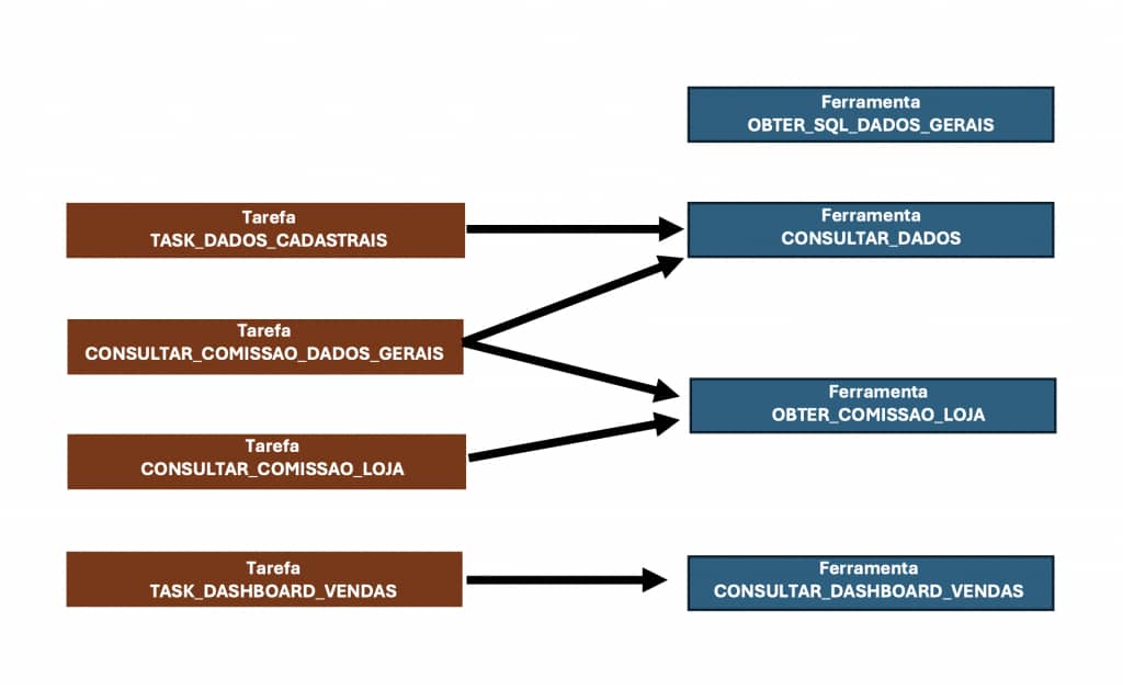

Agora criaremos a tarefa CONSULTAR_COMISSAO_LOJA para obter o valor de comissão de uma loja.
Temos a função CALCULAR_COMISSAO_LOJA incluída na ferramenta OBTER_COMISSAO_LOJA para realizar o cálculo necessário. Lembre que essa função precisa receber o ID da loja e uma referência de mês para ser executada. Essa necessidade foi mencionada no prompt de instrução.
Execute o código abaixo:
BEGIN
    task_name  => 'CONSULTAR_COMISSAO_LOJA',
    attributes => '{
      "instruction": "Para responder à pergunta {query}, use exclusivamente a ferramenta OBTER_COMISSAO_LOJA. Informe o valor da comissão em reais. Se não houver loja ou mês, solicite essa informação.",
      "tools": ["OBTER_COMISSAO_LOJA"],
    description => 'Consulta a comissão mensal de uma loja.'
END;
Como temos “enable_human_tool”: true, então, se o usuário perguntar: “Qual é a comissão de venda da loja Paulista em Setembro de 2026?”, a resposta será algo como: “Informe o código da loja.”.
Se você deseja mudar esse comportamento, uma opção seria definir outra ferramenta na mesma tarefa. O código abaixo está usando as ferramentas CONSULTAR_DADOS e OBTER_COMISSAO_LOJA na mesma tarefa CONSULTAR_COMISSAO_LOJA_E_DADOS_GERAIS. Veja que o atributo “instruction” explica o que deve ser feito.
BEGIN
    task_name  => 'CONSULTAR_COMISSAO_DADOS_GERAIS',
    attributes => '{
      "instruction": "Para responder à pergunta {query}, use a ferramenta CONSULTAR_DADOS para obter o identificador da loja se a pergunta nao vier com ele. Em seguida use OBTER_COMISSAO_LOJA. Informe o valor da comissão em reais.",
      "tools": ["CONSULTAR_DADOS","OBTER_COMISSAO_LOJA"],
END;
Resumo do que criamos aqui (Tarefas)
Visão geral das conexões que fizemos até agora entre tarefas e ferramentas:

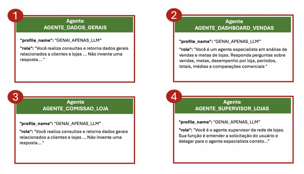

Agente (Agent)
Um AGENTE é uma entidade inteligente que é capaz de executar tarefas.
Na criação devemos indicar o nome do agente, um prompt que define seu papel( role ), e um perfil de IA que permitirá a interação com um LLM.
Note que nos exemplos estamos usando o perfil de IA GENAI_APENAS_LLM (perfil que não acessa dados diretamente, apenas consome um ponto de inferência). O acesso aos dados são feitos pelas ferramentas (que tem o perfil de IA adequado para sua função/ação específica).
BEGIN
  DBMS_CLOUD_AI_AGENT.CREATE_AGENT(
    agent_name => 'AGENTE_DADOS_GERAIS',
    attributes => '{
      "profile_name": "GENAI_APENAS_LLM",
      "role": "Você realiza consultas e retorna dados gerais relacionados a clientes e lojas. Não está em seu escopo acessar dados de vendas. Não invente uma resposta, use apenas o que tarefas e ferramentas autorizadas retornarem. Seja objetivo.",
    description => 'Agente responsável por retornar dados relacionados a clientes e lojas.'
END;
BEGIN
    agent_name  => 'AGENTE_DASHBOARD_VENDAS',
    attributes  => '{
      "profile_name": "GENAI_DASHBOARD_VENDAS",
      "role": "Você é um agente especialista em análise de vendas e metas de lojas. Responda perguntas sobre vendas, metas, desempenho por loja, períodos, totais, médias e comparações comerciais. Use somente dados disponíveis no dashboard de vendas. Não altere dados. Se a pergunta não informar período, loja ou métrica suficiente, peça esclarecimentos antes de consultar."
    description => 'Agente especialista em consultas e análise do dashboard de vendas e metas.'
END;
BEGIN
    agent_name => 'AGENTE_COMISSAO_LOJA',
    attributes => '{
      "role": "Você responde perguntas sobre o valor de comissões mensais das lojas. Retorne o valor da comissão em reais. Use exclusivamente as tarefas e ferramentas explicitamente autorizadas para retornar a comissão da loja. Observe que bonus da loja, distribuição de lucro, premiação, vitória da loja são termos que deve ser entendidos como comissão.",
    description => 'Agente responsável por informar a comissão mensal das lojas.'
END;
Note que a descrição do papel (role) do agente AGENTE_COMISSAO_LOJA inclui um jargão específico da empresa, eles usam a palavra “vitória” como sinônimo de “comissão“.
Até agora que temos três agentes com três papeis diferentes:
  • Acessar dados cadastrais de clientes e lojas
  • Responder perguntas sobre vendas realizadas
  • Obter o valor de comissão de venda
Vamos finalizar criando um agente orquestrador que irá coordenar a chamada ao agente mais adequado para responder a pergunta do usuário. Leia com atenção seu papel.
BEGIN
    agent_name => 'AGENTE_SUPERVISOR_LOJAS',
    attributes => q'~{
      "supervisor": true,
      "enable_human_tool": true,
      "role": "Você é o agente supervisor da rede de lojas. Sua função é entender a solicitação do usuário e delegar para o agente especialista correto. Use AGENTE_DADOS_GERAIS para dados cadastrais de clientes e lojas. Use AGENTE_DASHBOARD_VENDAS para vendas, metas, desempenho por loja, totais, médias, períodos e comparações comerciais. Use AGENTE_COMISSAO_LOJA para cálculo ou consulta de comissão mensal baseada no atingimento de metas das lojas. Não invente dados. Se faltarem informações essenciais, como loja, período ou mês de referência, solicite esclarecimento."
    description => 'Agente supervisor para consultas cadastrais, vendas, metas e comissões da rede de lojas.'
END;
Resumo do que criamos aqui (Agentes)

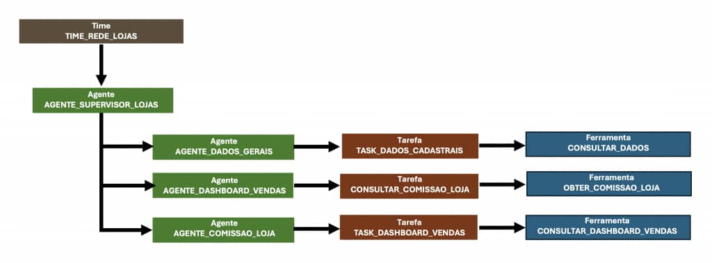

Time (Team)
Um TIME serve para unir vários agentes especializados dentro de um mesmo fluxo de atendimento.
Os times são necesssário pois o usuário pode fazer perguntas sobre contextos muito diferentes, que acabam exigindo diferentes competências, por exemplo: consultar dados, interpretar regras de negócio, chamar funções que fazem coisa específicas, acessar documentos com pesquisa vetorial ou combinar resultados. Em vez de colocar todas essas responsabilidades em um agente gigante, você separa em agentes menores, cada um com seu papel, suas tarefa e ferramentas bem definidas, depois você agrupa adequadamente em times de atendimento.
Alguns objetivos dos times são:
  • Organização: cada agente cuida de uma parte do problema.
  • Governança: cada agente só acessa as ferramentas permitidas para sua função.
  • Qualidade da resposta: o trabalho é direcionado para o especialista certo.
  • Manutenção: fica mais fácil alterar uma tarefa ou ferramenta sem reescrever todo o agente.
  • Escalabilidade: novos agentes podem ser adicionados ao time conforme surgem novos casos
Alguns pontos a destacar no código abaixo:
  • “process”: “sequential” define que um agente deve concluir antes que outro seja acionado.
  • “supervisor_agent” é o agente que tem o papel de delegar trabalho para os agentes do time.
  • “agents” é uma lista que define quais agentes estão disponíveis no time para realizar tarefas
  • Pares “name” + “task” informam o nome do agente que deve ser usado e quais tarefas cada agente está autorizado a usar.
BEGIN
  DBMS_CLOUD_AI_AGENT.CREATE_TEAM(
    team_name => 'TIME_REDE_LOJAS',
    attributes => q'~{
      "process": "sequential",
      "supervisor_agent": "AGENTE_SUPERVISOR_LOJAS",
      "agents": [
          "name": "AGENTE_DADOS_GERAIS",
          "task": "TASK_DADOS_CADASTRAIS"
          "name": "AGENTE_DASHBOARD_VENDAS",
          "task": "TASK_DASHBOARD_VENDAS"
          "name": "AGENTE_COMISSAO_LOJA",
          "task": "CONSULTAR_COMISSAO_LOJA"
    description => 'Time supervisionado para consultas cadastrais, vendas, metas e comissões da rede de lojas.'
END;
Veja o fluxo que foi criado com o time TIME_REDE_LOJAS.
Você pode testar o time usando este código:

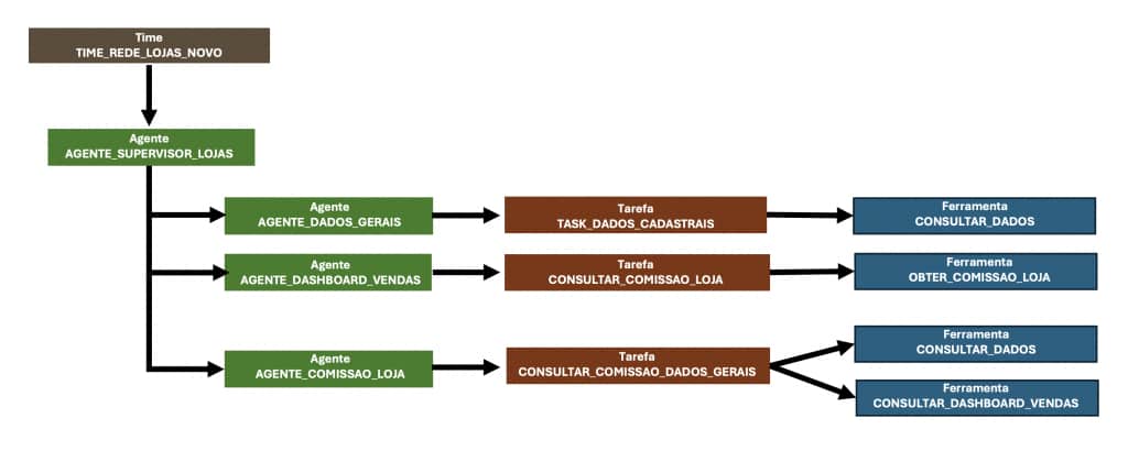

O código abaixo cria um novo time que usa justamente essa tarefa ajustada (com duas ferramentas).
BEGIN
    team_name => 'TIME_REDE_LOJAS_NOVO',
    attributes => q'~{
      "agents": [
          "task": "CONSULTAR_COMISSAO_DADOS_GERAIS"
END;
Esse é o fluxo que criamos com o time TIME_REDE_LOJAS_NOVO:
Agora teste este time perguntando: “Qual foi a commissão da loja Mineira no mês de Agosto e Setembro de 2026?“. Espera-se que receba uma resposta como esta: “A comissão da loja Mineira foi de R$ 471,05 em agosto de 2026 e R$ 506,15 em setembro de 2026.”
