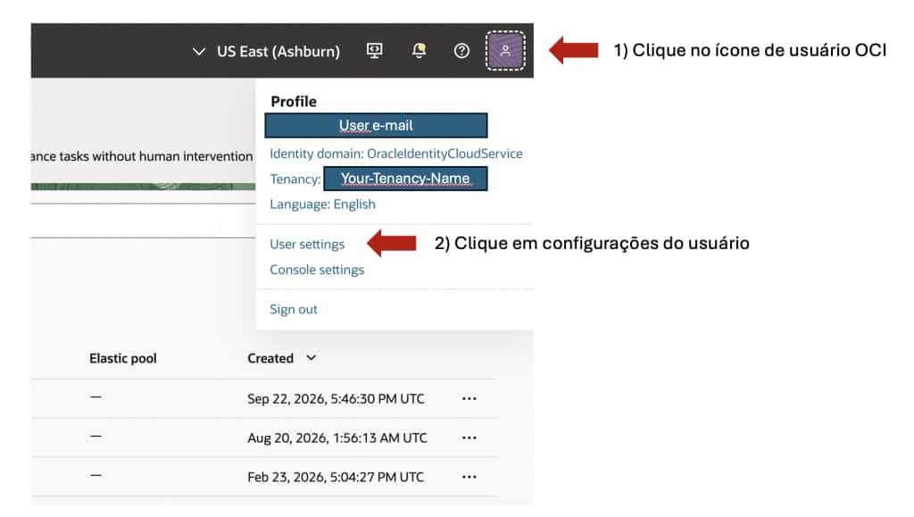

1 – Conecte-se ao console do OCI com o usuário desejado e clique conforme imagem.

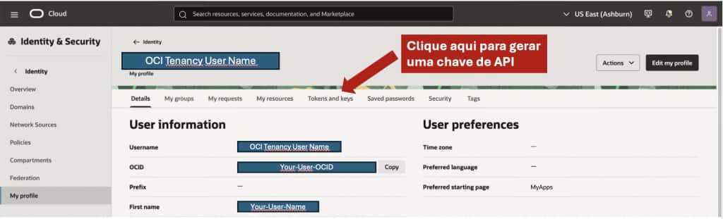

2 – Acesse as configurações do usuário

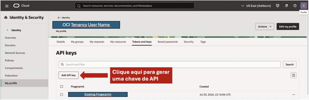

Acesse a aba Tokens and Keys
Clique no botão para adicionar uma API Key

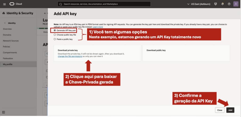

Agora faça sua opção sobre como adicionar a chave. Neste exemplo, estamos criando uma chave privada e pública totalmente nova.
Importante: Faça o download da chave privada e pública antes de clicar em adicionar a API KEY. Essa será sua única change para fazer isso. Se não fizer agora, será necessário criar outra API Key.

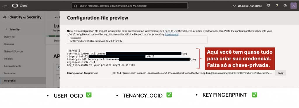

Ao clicar em adicionar API Key você verá a seguinte tela.
Aqui tem praticamente tudo que precisa para criar sua credencial do SELECT AI, exceto a chave-privada (que está dentro do arquivo que você baixou). Existe um botão de cópia na tela. Leve isso para um editor de texto para trabalharmos depois.
