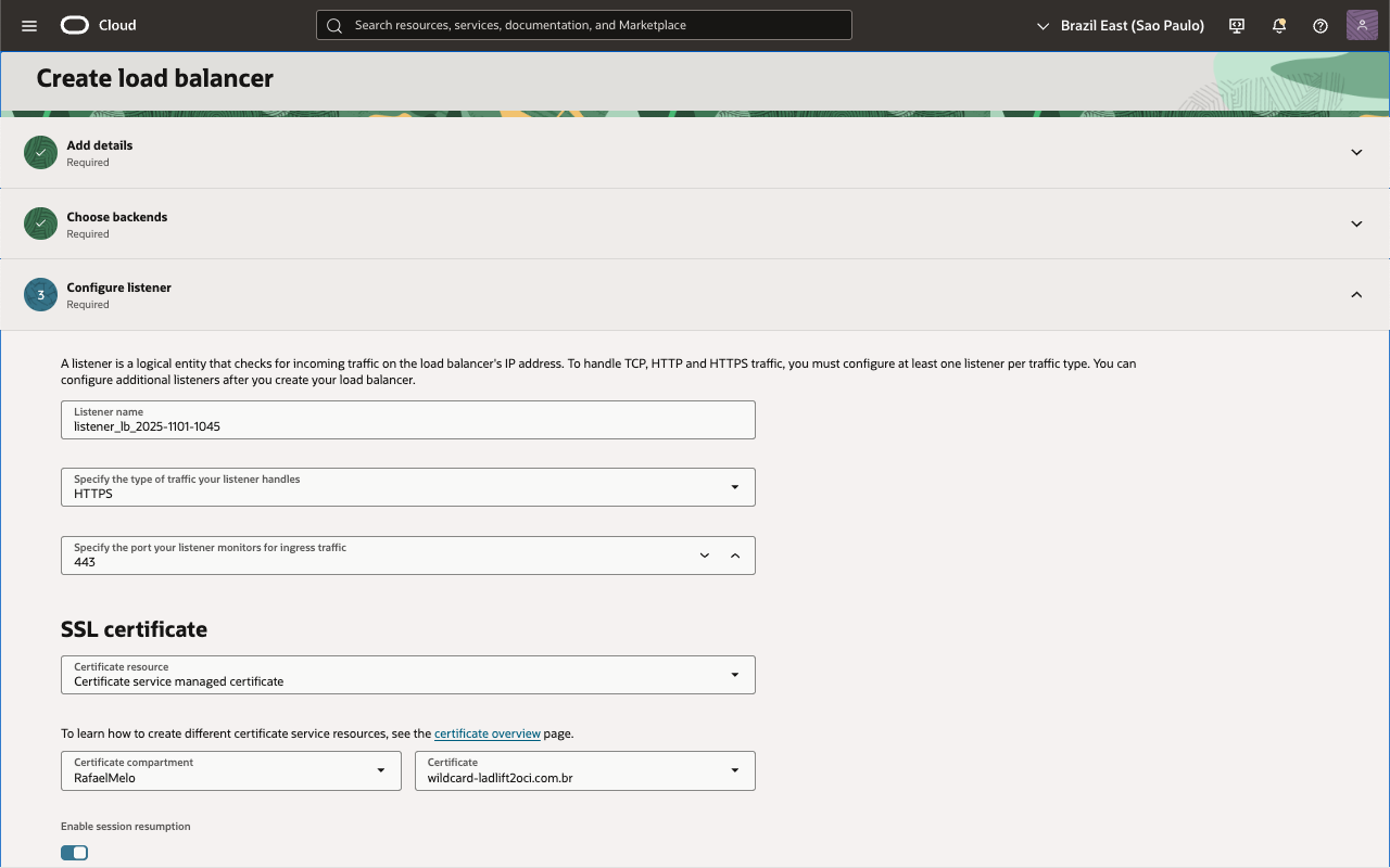

Na Console da OCI, acesse o menu Networking, então Load balancers e selecione Load balancer. Em seguida, clique em Create load balancer para iniciar a criação.
Insira as informações básicas do Load Balancer, como nome, tipo de visibilidade (público ou privado) e backends (VMs ou endereços IP). Siga com a configuração até chegar à seção do Listener, onde será feita a associação do certificado SSL/TLS.
Nessa etapa, defina o tipo de tráfego como HTTPS, a porta como 443, e selecione o certificado gerenciado pelo OCI Certificates Service que será utilizado para proteger as conexões seguras via SSL/TLS. Avance e então provisione o Load Balancer.

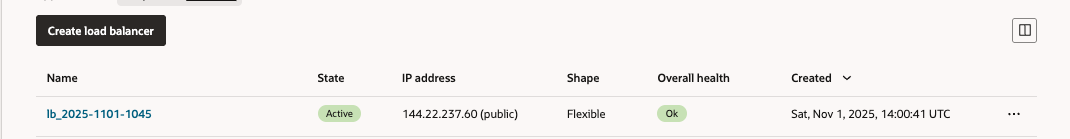

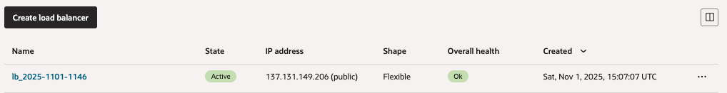

Em instantes, o provisionamento do Load Balancer será concluído.

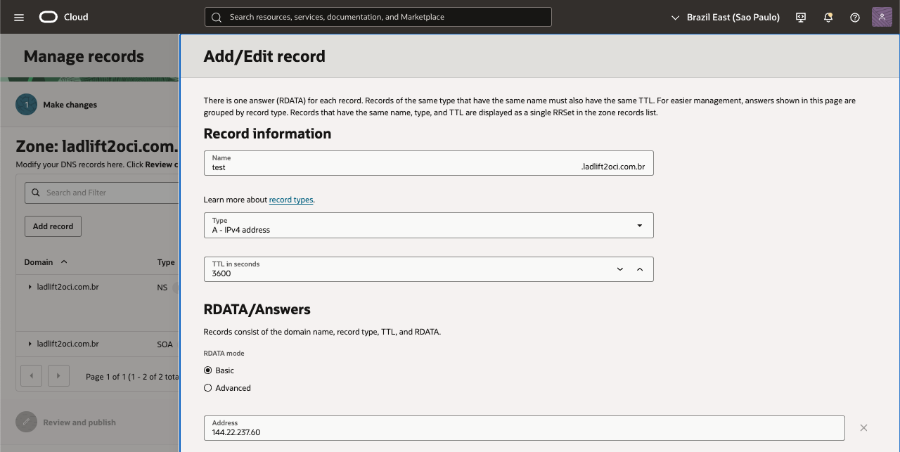

Em seguida, utilizarei o OCI DNS para criar um registro DNS apontando para o endereço IP do Load Balancer. Caso esteja utilizando outra ferramenta de gerenciamento de DNS, basta criar o mesmo registro apontando para o IP do Load Balancer. Se tiver interesse em criar ou migrar sua zona DNS para o OCI, acesse este artigo para configurar o serviço.
Na Console da OCI, acesse o menu Networking, então DNS management e selecione Public zones. Em seguida, clique sua zona pública, acesse a aba Records, selecione Manage Records e clique em Add Record. Em seguida, salve as alterações, revise as configurações e publique o registro.

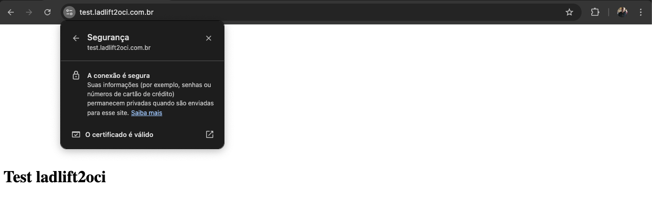

Para fins de teste, foi adicionada uma VM com o Apache instalado como backend do Load Balancer. Essa instância permite validar o funcionamento do certificado.
Agora, acessando https://test.ladlift2oci.com.br/, é possível verificar que o certificado SSL/TLS está sendo aplicado corretamente e que a conexão está segura.

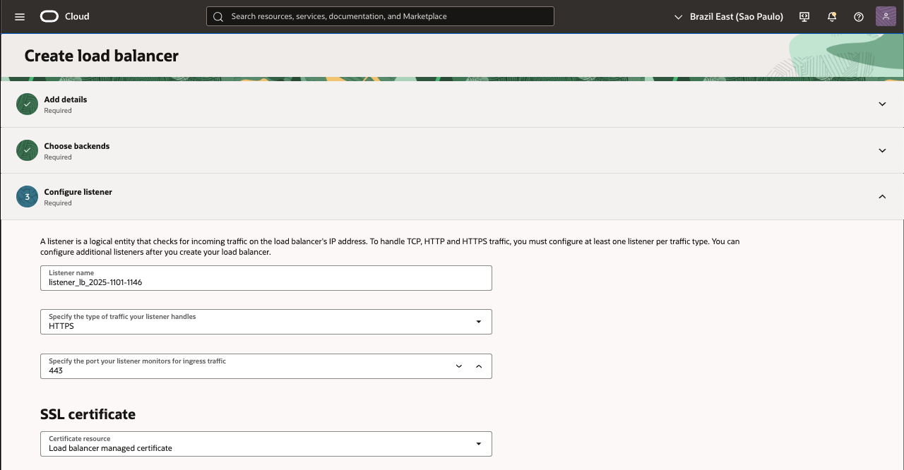

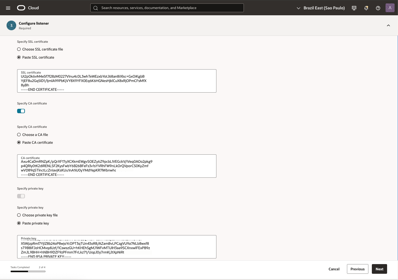

Nessa etapa, defina o tipo de tráfego como HTTPS, a porta como 443, e selecione Load balancer managed certificate em SSL certificate.
Em seguida, selecione os arquivos correspondentes ao certificado que será adicionado ao Load Balancer: o Certificate, a Certificate Chain (cadeia de certificação intermediária) e a Private Key (chave privada). Avance e então provisione o Load Balancer.

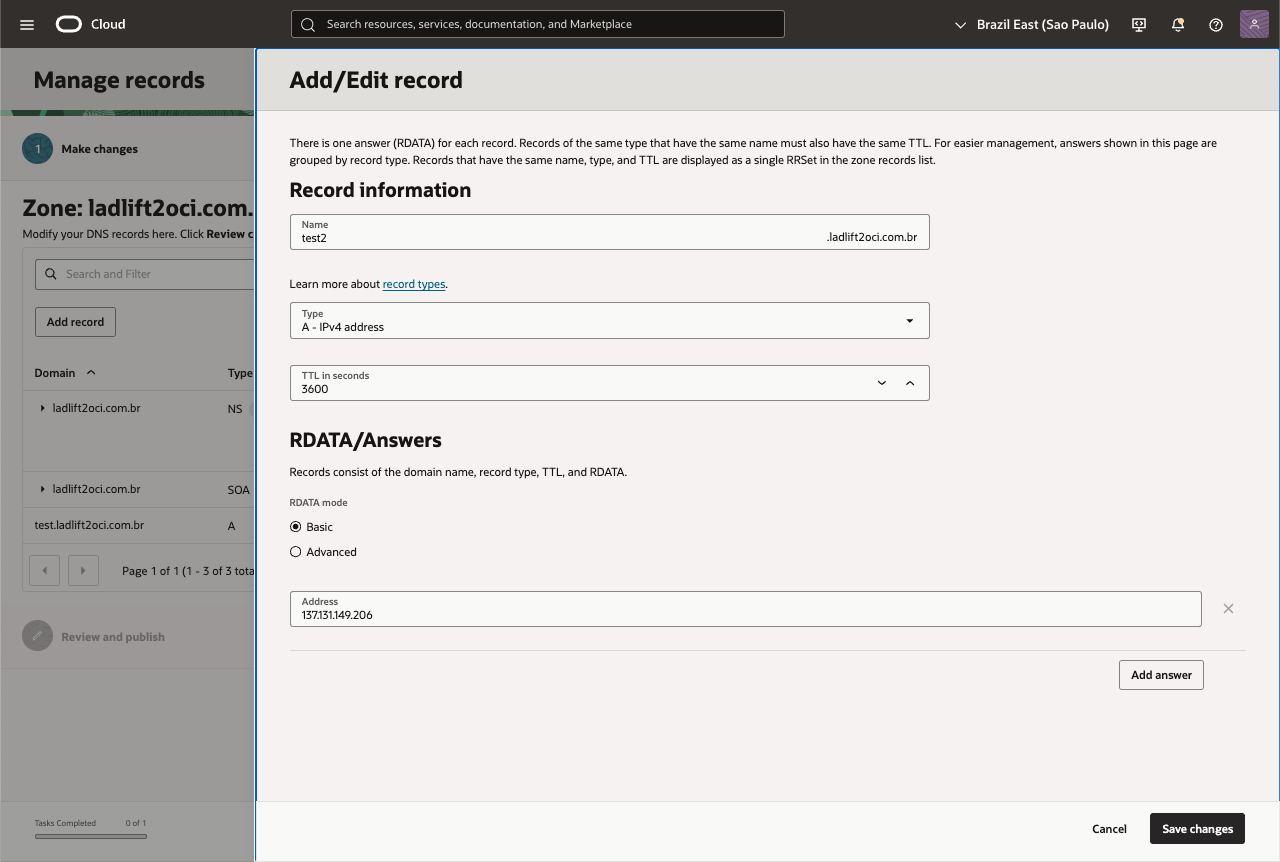

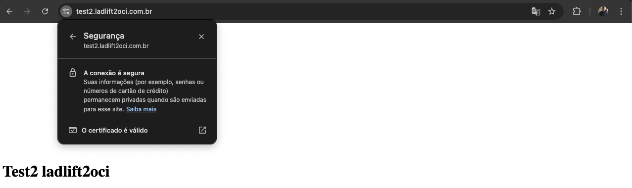

Agora, acessando https://test2.ladlift2oci.com.br/, é possível verificar que o certificado SSL/TLS está sendo aplicado corretamente e que a conexão está segura.
