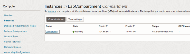

O primeiro passo é acessar o menu > Compute > Instâncias e clicar sobre a instância desejada acessando seus detalhes.

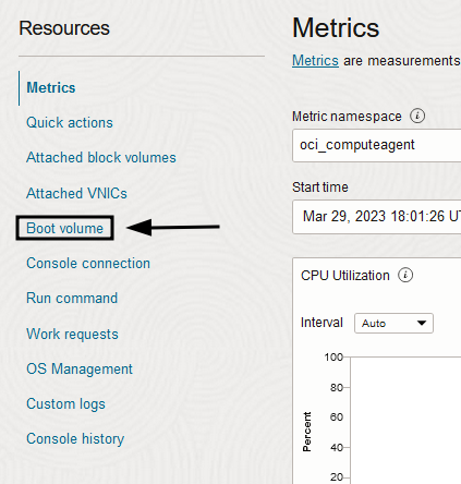

Acessando os detalhes da instância, role a tela para baixo até o resource menu à esquerda da tela e clique em “Boot volume”.
boot2

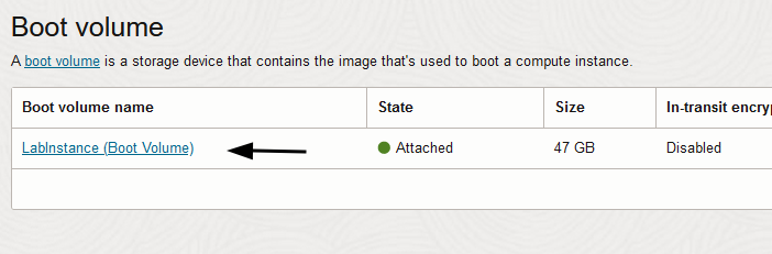

À direita da tela, surgirá o Boot volume associado à instância. Clique sob o Boot Volume para acessar os detalhes do disco.
boot3

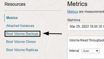

Após acessar os detalhes do disco, role a tela para baixo até encontrar o Resource menu à esquerda da tela, e clique em “Boot Volume Backups”.
boot4

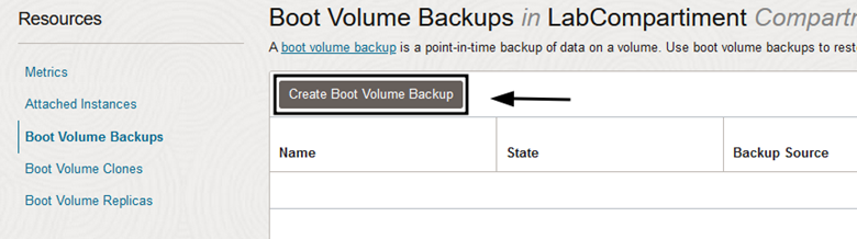

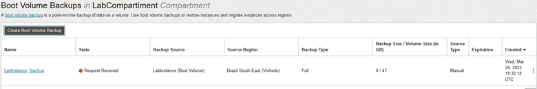

À direita da tela devem surgir os backups existentes do Boot Volume ( caso possua ), juntamente com o botão “Create Boot Volume Backup”. Clique sob o botão para executar o backup.
boot5

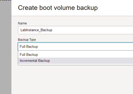

À direita da tela irá surgir o menu de configuração do backup onde no campo “Name” deve ser digitado o nome que o backup receberá, e no campo “Backup Type” deve ser escolhido o tipo do backup ( Full Backup ou Incremental Backup ).
boot6
Execute a configuração do backup e clique sob o botão “Create Boot Volume Backup” para dar início ao processo de execução do backup.
Ao clicar sob o botão, o processo de backup será iniciado. Irá surgir uma execução do buckup juntamente com os detalhes do mesmo. Aguarde o processo terminar para dar continuidade.
Ao término do processo, o backup estará terminado e pronto para caso de necessidade.

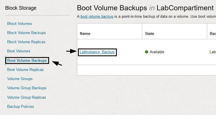

Para dar início ao processo de hidratação do backup, acesse o menu do OCI > Storage > Block Storage > Boot Volume Backups
À direita da tela irá sugir todos os backups de boot volumes disponíveis dentro do Compartiment, caso existam.
boot8

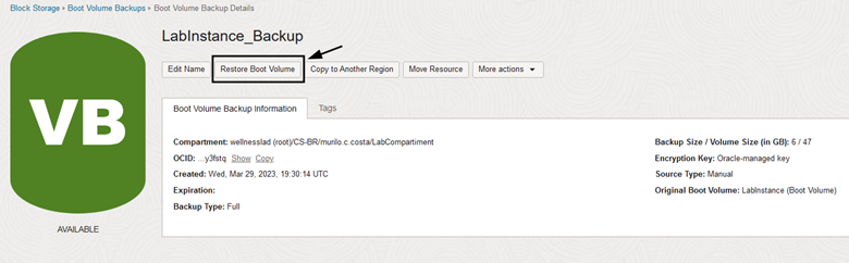

Clique sob o backup que deseja hidratar. Os detalhes do backup aparecerão na tela, juntamente com o botão “Restore Boot Volume”.
Clique sob o botão para dar início ao processo de hidratação do backup.
boot9

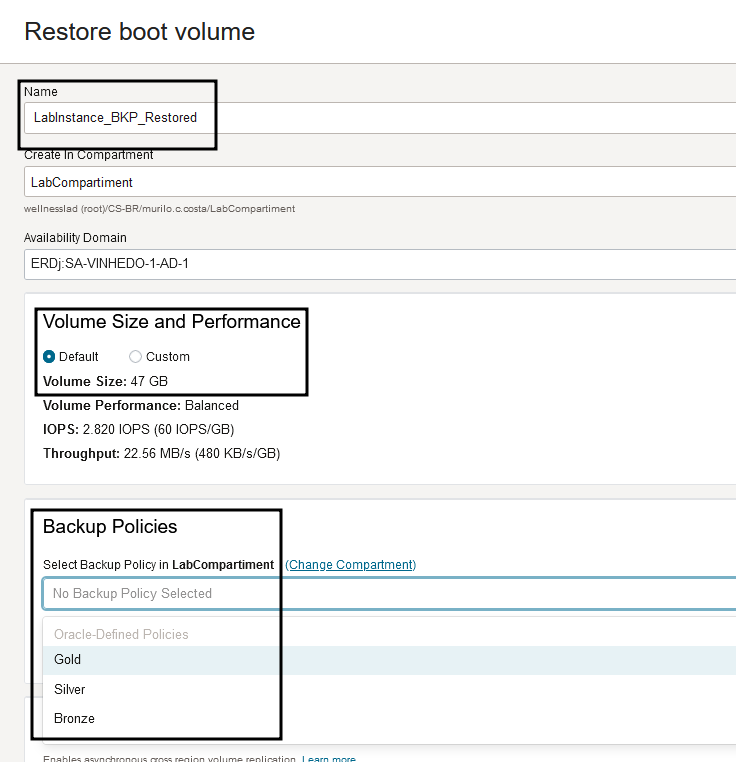

Ao clicar sob o botão de restore, uma tela de configuração do Boot Volume surgirá à direita da tela onde deverá ser associado um nome para o disco que será restaurado. Vale salientar que o nome não poderá ser o mesmo nome do Boot Volume da instância de origem caso a mesma ainda exista.
Neste passo, se necessário é possível customizar o tamanho que o disco de Boot Volume terá ao ser hidratado.
Neste ponto, também é possível associar o Boot Volume que será criado à uma rotina de backup configurada no OCI, caso exista.

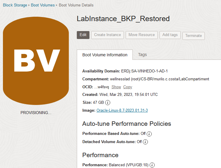

Após configurar a hidratação do backup, clique sob o botão “Restore Boot Volume”
Uma nova tela surgirá. Aguarde o provisionamento do recurso.
boot11
Ao final do processo, o disco de backup estará hidratado e disponível para restaurar a instância.

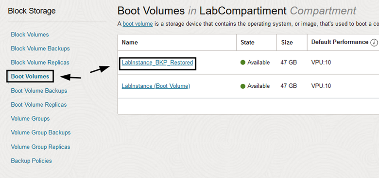

Para dar início ao processo de restauração, acesso o menu do OCI > Storage > Block Storage > Boot Volumes
À direita da tela, serão exibidos os Boot Volumes disponíveis no compartiment corrente. Entre eles, o Boot Volume hidratado do backup.
Caso o disco não esteja sendo exibido, verifique se está no Compartiment correto.
boot12

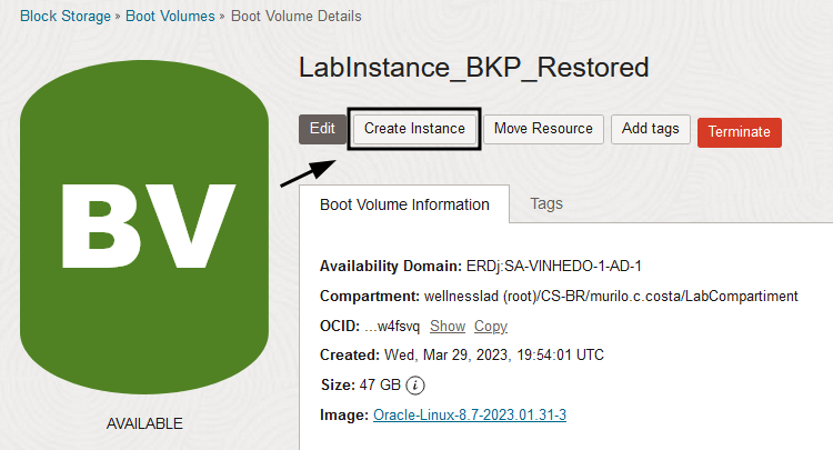

Clique sob o Boot Volume hidratado para acessar seus detalhes.
Na próxima tela, serão exibidos seus detalhes juntamente com o botão “Create Instance”.
Clique em “Create Instance”.
boot13

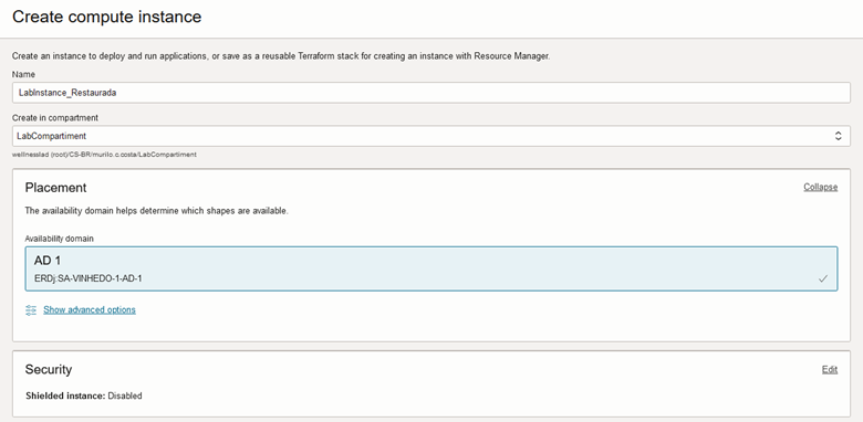

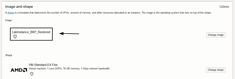

Uma nova tela surgirá, semelhante à tela de criação de uma nova instância.
Lembre-se de que uma nova instância será criada a partir deste disco, e que um nome deverá ser atribuído à instância. Este nome, não pode ser exatamente o mesmo nome da instância de origem.
Preencha todos os campos de acordo com as necessidades do ambiente e da instância.
Lembre-se de que a imagem não deve ser alterada, pois virá previamente selecionada tendo como base o backup hidratado.
As demais configurações devem ser preenchidas como melhor atender.

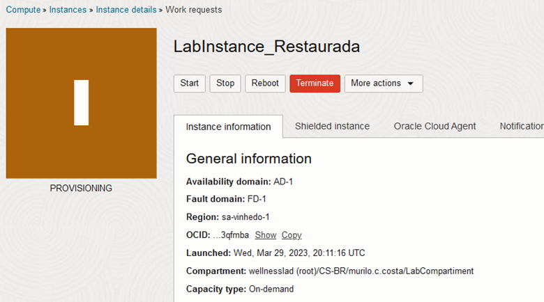

Ao final da configuração, clique sob o botão “Create” para dar início ao processo de criação da instância.
Aguarde o término do provisionamento.
boot16

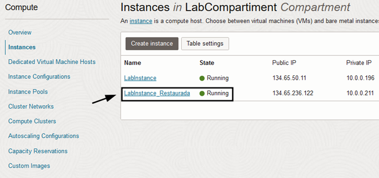

Após o provisionamento ser finalizado, a instância estará disponível e iniciada em Compute > Instances.
Pronto!
Sua instância foi restaurada com sucesso!
