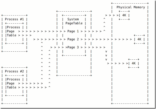

6. 最后,查看meminfo,发现了问题,PageTables占用了168G的内存, 加上SGA和PGA的使用,刚刚好250G左右。
PageTables是内存表,是不共享的,在内存很大的情况下,如果很大process访问内存的话,就会每个process都copy一份PageTables,最终导致大量内存自耗的情况

关于PageTables,参考下图

8. 既然问题找到了,如何解决呢?
Hugepages是解决这种问题的最好方案。
hugepages的内存块是2M(普通内存块是4K),首先内存管理的成本就降低500倍,而且hugepages的内存表是可以共享的。
9, 最终,配置hugepages,解决问题。
