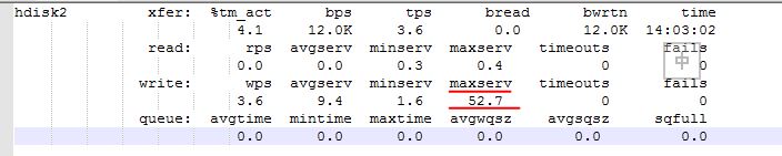

为了进一步定位这个问题,我们收取了iostat的日志,再仔细分析日志后发现,OS的IO性能当时确实出现异常。
在AIX平台下,iostat的输出中maxserv经常性的大于50毫秒,而这个maxserv代表的是磁盘提供服务的最大服务时间。这个时间大于20毫秒就值得我们警惕了。
再次跟客户确认后,我们发现,问题发生的时间点非常有规律,都是在一个特定的时间段内。而那个时间段也正是存储复制数据到另一个存储设备的时间段。
在停掉存储复制后,问题消失。
据此,我们定位到了问题就是由于”间歇性物理IO缓慢”导致的。
