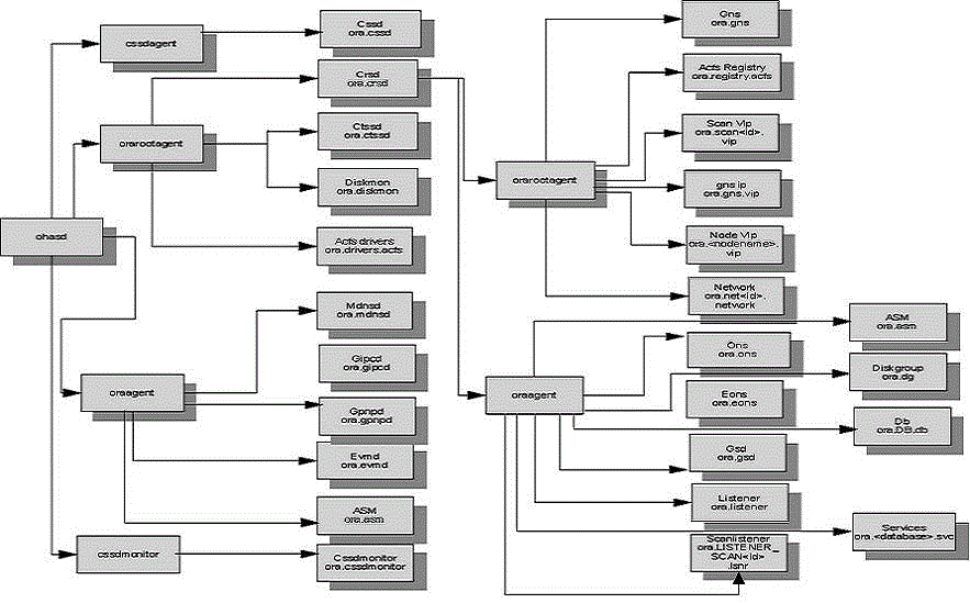

    之后,我们可以通过下面这张表格了解agent与负责管理的资源的对应关系。
