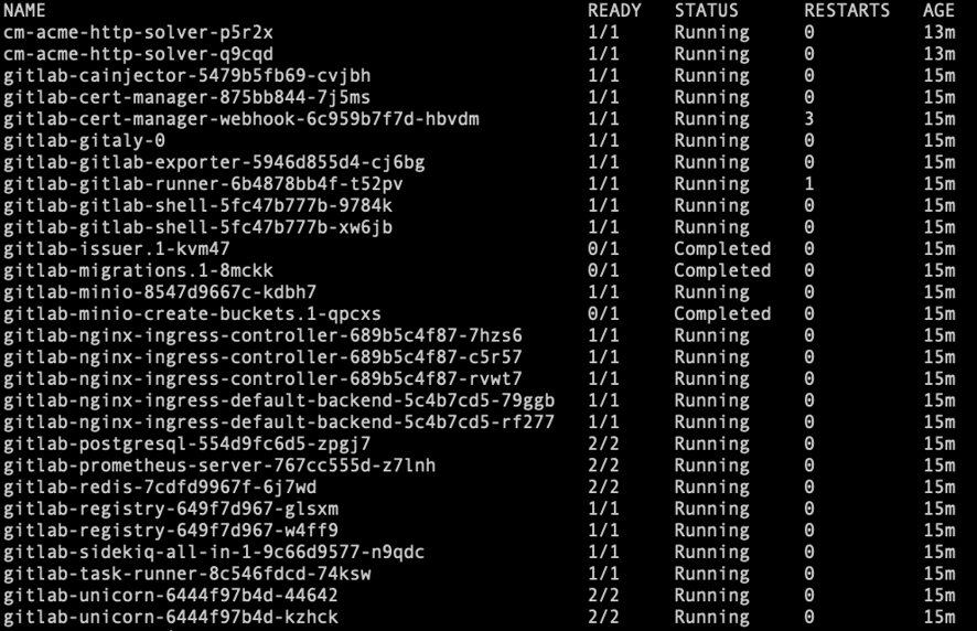

  5. すべてのポッドが稼働するまで待ち、その後次のステップに進みます。以下のスクリーンショットは、Helmを通じてインストールされるポッドの一覧になります。

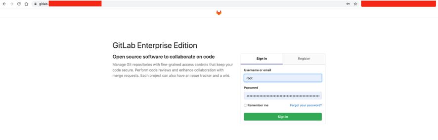

  6. ブラウザを開き、DNSアドレスを入力し、その後にrootのユーザー名とbase64パスワードを使用します。

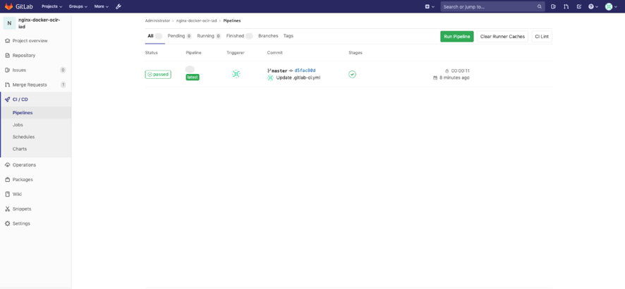

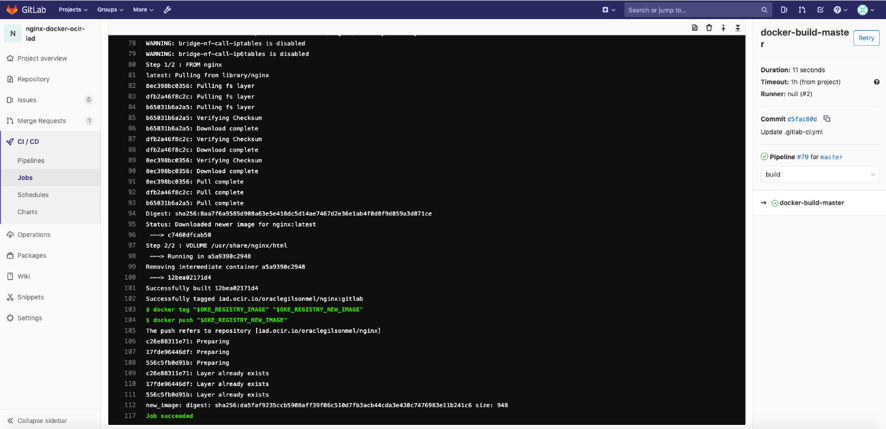

    これらのファイルを作成し、保存すると、GitLab Auto DevOpsによりパイプラインがトリガーされます。これにより、レジストリ・イメージがプルされ、新しいイメージが作成され、名前「$OKE_REGISTRY_NEW_IMAGE」を使用してそのイメージがタグ付けされて、レジストリにプッシュされます。
  5. レジストリ・ダッシュボードを更新すると、新しいイメージが表示されます。
セットアップとテストは以上です。これで、GitLab CI/CDパイプラインのデプロイとContainer Engine for Kubernetesおよびレジストリとの統合が完了しました。
