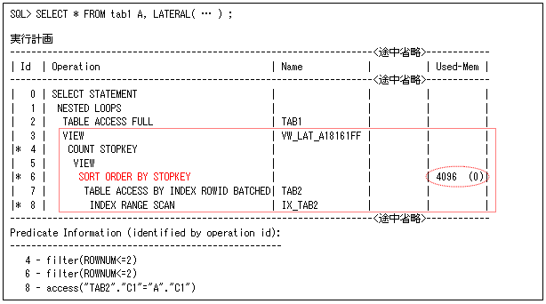

右側のROW_NUMBERファンクションは、QUERY_PARTITION句のPARTITION BY(連番を振る行グループ)を指定する必要があり少し複雑です。これが左側だとLATERAL句を使用するだけで、インライン・ビュー内でテーブル'tab1'の行ごとに、テーブル'tab2'をORDER BYしてくれます。つまり、大量のソート領域が必要なくなります(このSQLでは上位2件だけ格納されます)。
LATERAL句を使用したSQLの実行計画は、以下のようにビュー'VW_LAT_A18161FF'を作成します。このビュー内でソート処理'SORT ORDER BY STOPKEY'を行っていますが、最小限のソート領域だけで行っていることが分かります(この例の場合は、上位2件を格納するだけなので、4096バイトのメモリ使用量になっています)。
tsushima-37-1
それに対して、ROW_NUMBERファンクションの実行計画は以下のようになります。第36回で説明したように、インライン・ビュー内の処理を行ってから(すべてのデータに対する上位2件を取得してから)結合する必要があるので、大量のソート領域を使用しています(この例の場合は、102Kバイトのメモリ使用量になっています)。
tsushima-37-2
これまでは、このようなソート領域を使用しないようにするにはPL/SQLなどで作成する必要がありましたが、これでSQLだけで同じことが簡単に作成できるようになります。
