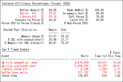

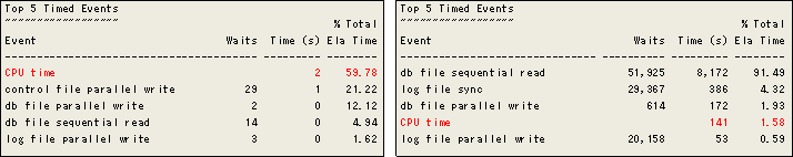

「Report Summary」の「Instance Efficiency Percentages」は、それぞれの処理の効率良さを示しています。100%に近いほど効率良く処理されているということになります。「Top 5 Timed Events」は、発生している待機イベントの割合を示しています。「% Total Ela Time」の割合が高いイベントを見ることで原因などを特定できます。ここに「CPU time」も表示されます。「CPU time」が高いと待機イベントが少ない効率良い状態で処理されていることになります。以下の左の出力例のように「CPU time」がトップに来て多くの割合を占める場合、リソースが有効に使われていると判断できます。右の出力例のように「CPU time」よりも待機イベントの時間が長い場合、割合を占める待機イベント「db file sequential read」などがパフォーマンス問題の原因になっていると言えます。

先ずは「Top 5 Timed Events」を参照して「CPU time」より上位の待機イベントを確認します。この例では「CPU time」が存在しないのですべての待機イベントが対象になりますが、今回は上位4つまでにしました(5つ目のラッチ関係の調整は簡単ではないので、ここでは省略します)。
  1. 「db file sequential read」待機イベント(70.04%)
    これは索引スキャンのときに発生するI/O待機イベントです。このようにI/O待機イベントが多い場合は、「IO統計」を参照してI/Oの状況を確認することになりますが、その前に「Instance Efficiency Percentages」のバッファヒット率(Buffer Hit %)を確認することが重要です(この値は、処理に必要なデータがメモリにキャッシュされている割合を示します。この値が低いと物理I/Oが多いことを示します)。キャッシュヒット率が低いためにI/O性能が悪化している場合があるからです。一般的には95%以上が理想といわれておりますが、この事例では75.87%と非常に低いことがわかります。そのため、キャッシュヒット率を上げるために、初期化パラメータ「DB_CACHE_SIZE」のチューニングをする必要があります。
  2. 「db file scattered read」待機イベント(20.61%)

  3. 「library cache pin」待機イベント(2.71%)
    3番目に来ていることから比率は低いですがライブラリキャッシュの競合が発生していることが分かります。そのためライブラリヒット率(Library Hit %)も低いです(この値は、必要なSQLやPL/SQLがメモリにキャッシュされている割合を示します。この値が低いとハードパース(実行計画の再作成)が多いことを示します)。この値も一般的には95%以上が理想といわれておりますが、この事例では89.76%と低いことがわかります。ライブラリヒット率を上げるために、初期化パラメータ「SHARED_POOL_SIZE」のチューニングをする必要があります。
  4. 「buffer busy waits」待機イベント(1.56%)
    4番目に来ているので影響は少ないと思いますが確認しておく必要があります。これはブロックの競合などが考えられます。「セグメント統計」の「Segments by Buffer Busy Waits」で競合が発生しているセグメント(表、索引)を確認して(セグメント統計はスナップショット・レベル=7で出力されますが、この事例では出力されていません)、対象セグメントのブロックサイズを小さくするかハッシュ・パーティションなどを使用してブロック競合を発生しないようにチューニングすることになります(詳細な説明は別の機会とします)。

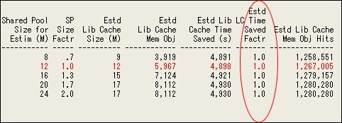

Oracle9iからは「Shared Pool Advisory」にライブラリ・キャッシュのサイズに対するアドバイス情報がありますので、これを参照すれば設定が簡単に行えると思います。この情報も出力されていませんので、以下の出力例を使用して説明します。「SP Size Factr」の1.0が現行サイズです。「Estd LC Time Saved Factr」が現行の共有プール・サイズの解析時間を1.00とした時の、各サイズで見積もった解析時間の割合です(これが少なくなるとハードパースが削減される)ので、この値があまり変化しなくなる値に設定します。これを参考にすることでサイズ設定を簡単に行うことができると思いますので、ライブラリヒット率が低いときには活用して下さい。この例ではサイズを変更してもあまり効果がありませんが、ライブラリヒット率が低い場合には効果が現れてきます。

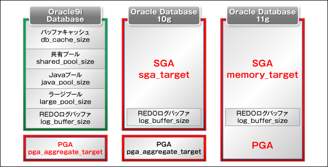

 今回のバージョンはOracle9i R2ですのでアドバイス機能を使用して設定しますが、図のようにOracle Database 10gからは自動共有メモリ管理(初期化パラメータ「SGA_TARGET」を指定するとデータベース・バッファ・キャッシュと共有プールなどを自動的に調整してくれる機能)、Oracle Database 11gからは自動メモリ管理(初期化パラメータ「MEMORY_TARGET」を指定するとPGAも含めて自動調整してくれる機能)が使用できますので、これを使用することをお勧めします。
各バージョンによるメモリ設定の初期化パラメータ

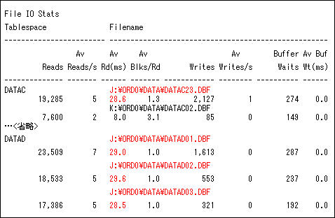

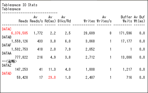

「Tablespace IO Stats」で読み取り回数「Reads」や平均読み取り時間「Av Rd(ms)」などからI/O状況を確認してください。「Reads」がどこかの表領域に集中している場合は、そこがボトルネックとなってパフォーマンス低下の原因になりますので、そのようになっている場合は配置を改善して下さい。この例では表領域DATACに集中していることが分かります(複数のデータファイルからなっている場合は「File IO Stats」も確認して集中しているデータファイルを特定して下さい)。表領域DATADなどの「Av Rd(ms)」が高い表領域もありますので、これも改善する必要があります。この例の「File IO Stats」を見ると"J:\ORD0\DATA"の性能が悪いようです(このディスクに集中していると思われます)ので、これを改善すると良いと思われます(どのように改善するかはストレージ構成を確認する必要がありますので、ここでは説明しません)。

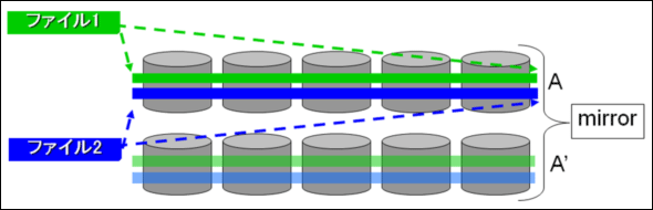

 Oracle9iからストレージ構成はS.A.M.E.(Stripe And Mirror Everything)を推奨しています。これはすべてのディスクをストライプして、可用性のためにはミラーリングするという構成になります。これを使用すると偏りなどは基本的に無くなるので管理が簡単になります。Oracle Database 10g以降であれば自動ストレージ管理(ASM)機能を使用していただければS.A.M.Eに基づいたストレージ構成を自動的に行いますので、これを使用することをお勧めします。
