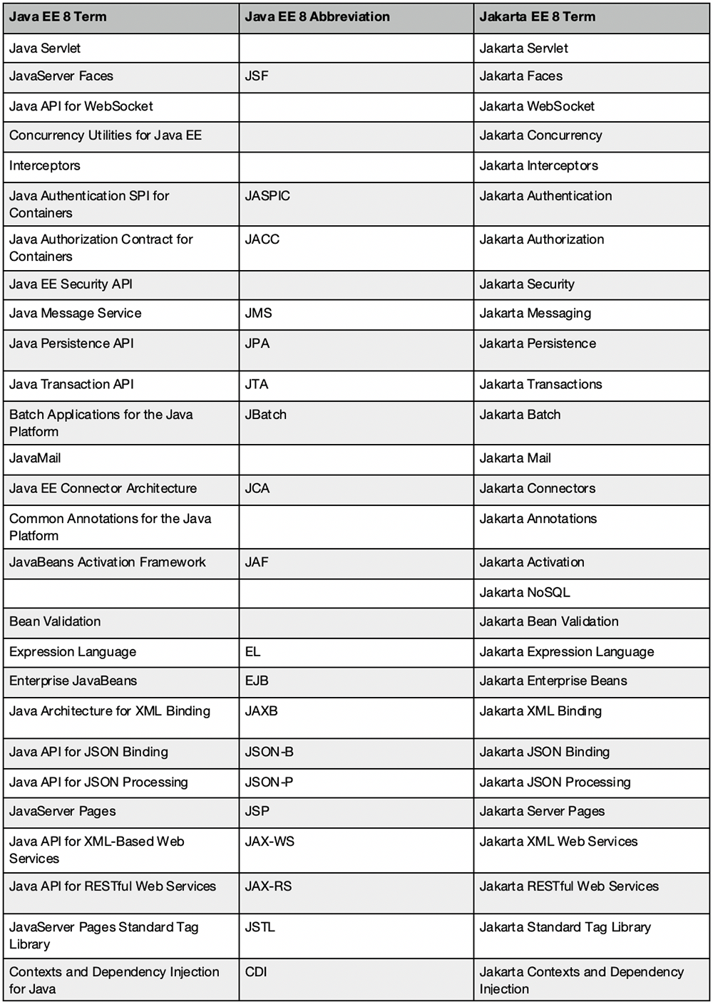

このステージでは、シンプルで一貫性を高めた新しい名前がすべての仕様に付けられました。新しい名前は、すべてJakartaで始まり、簡単に仕様を説明した言葉が続きます。一貫性のないつなぎの言葉(アーキテクチャ、API、サービスなど)は入らないようになっています。
新旧の用語を表1に示します。
Old Java EE 8 terms compared to new Jakarta EE 8 terms
表1:古いJava EE 8の用語と新しいJakarta EE 8の用語の比較

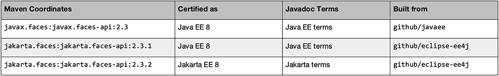

個々のJARファイルでは、厳密に言って同じAPIが、このステージで3回目のリリースを迎えたことになります。MavenのグループIDにJakartaを使用した2回目のリリースであり、Jakarta EE認定となった初めてのリリースです。表2にJSF/Jakarta Facesの例を示します。
Example showing the JAR files for JSF and Jakarta Faces
表2:JSFおよびJakarta FacesのJARファイルの例(画像を拡大)

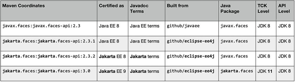

JSF/Jakarta example updated for Jakarta EE 9
表3は、Jakarta EE 9で再度更新されるJSF/Jakarta Facesの例を示しています。Java EE 8に関連する変更は太字になっています。最後の行は不確定なものであり、まだ変更される可能性があります(ただし、その可能性は低いはずです)。
表3:Jakarta EE 9で更新されるJSF/Jakarta Facesの例(画像を拡大)

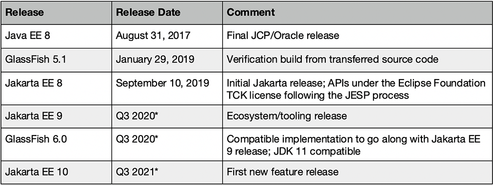

機能的に見れば、Jakarta EE 9はまだ本質的にJava EE 8と同じです。そのため、純粋に機能的な見方をすれば、Jakarta EE 8にもJakarta EE 9にもユーザーが更新したくなるような特段の魅力はありません。しかし、これらのリリースの目的は、コミュニティやエコシステム(たとえば、ツールやライブラリのベンダー)にアプリケーションや製品の準備をする機会を与えることにあります。新機能が登場する最初のバージョンは、Jakarta EE 10になるでしょう。表4に、リリースとその日程を示します(*印が付いているのは暫定的な予定です)。
Release and release dates
表4:リリースとその日程
