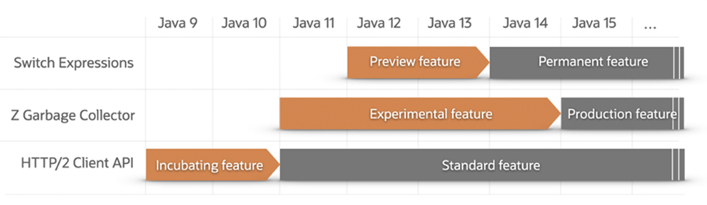

オラクルは、プレビュー機能、試験運用版機能、インキュベータ・モジュールを活用してコミュニティからフィードバックを集め、その後に新機能をJavaプラットフォームの確定版機能としています。本記事では、この一連の作業がどこでどのように行われているかについて説明します。図1に、新機能の進展状況の例をいくつか示します。
 The evolution of three recent features
図1:最近の新機能3つの進展状況

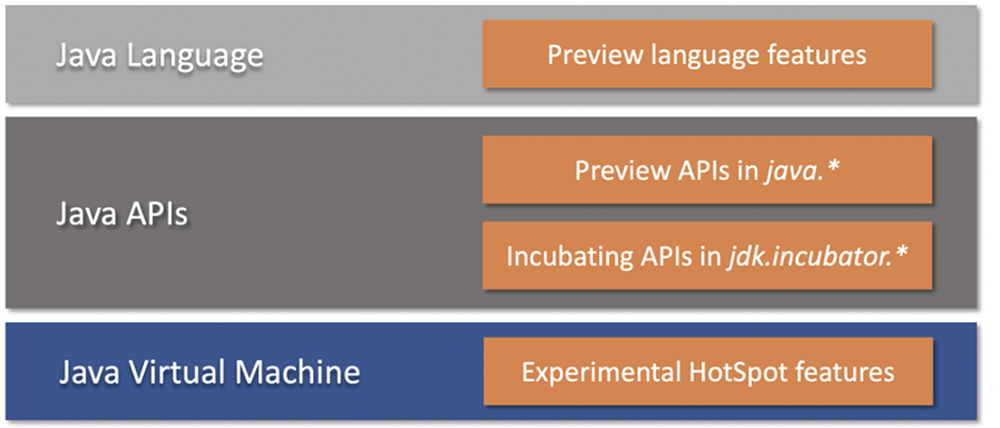

これらの機能の関係を図2に示します。
 Where preview, experimental, and incubating features live
図2:プレビュー機能、試験運用版機能、インキュベータ版機能が存在する場所
ところで、JDKについて話すとき、Java APIという用語はJava SE APIとJDK APIの両方を表す言葉として使われることが多くなっています。

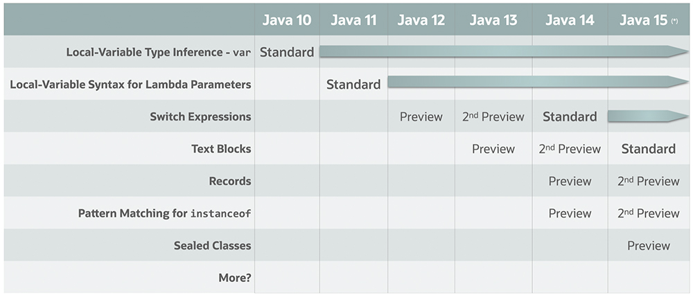

たとえば、Project Amberは、Java言語を進化させることで開発者の生産性向上を目指すOpenJDKプロジェクトです。Amberでは、プレビュー機能の仕組みを活用して、標準の確定版機能をJavaプラットフォームに少しずつ導入しています。Amberの新機能が確定版になる前に、その後の行動につながるフィードバックを集めるためには、2回のプレビュー・ラウンドが妥当と考えられることがわかります(図3参照)。
 Project Amber features delivered as of Java 15
図3:Java15時点で提供されている、Project Amberの機能
さらに詳しく見てみるために、switchについて考えてみます。switch式はProject Amberで開発され、Java 12(JEP 325)とJava 13(JEP 354)でプレビューが行われ、Java 14(JEP 361)で標準の言語機能になりました。
Java 12では、switch式の値を生成するためにbreakキーワードが使われていました(例:break 42;)。しかし、フィードバックからこのようなbreakの使い方はわかりにくいという可能性が浮上したため、Java 13では、同じことをするためにyieldキーワードが導入されました(例:yield 42;)。
確定版のswitch式(Java 14)では、Java 13においてプレビューが行われたyieldのアプローチがそのまま使用されています。プレビュー機能は確定版に非常に近いものとして作られていますが、オラクルはプレビュー版の間で変更を行う権利を持っています。たとえば、Java 12のプレビュー機能でのbreak 42;をJava 13のプレビュー機能でのyield 42;に変えるような変更です。長期互換性のルールに従うのは、Java 13のyieldを引き継いだ確定版、つまりJava 14のswitch式だけです。
