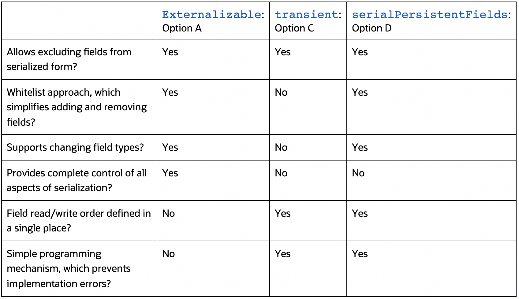

4つの選択肢のうち3つが、当面の問題に対する何らかの対処策となる可能性があることがわかりました。そこで、どれが最適な選択肢かについて考えてみます。3つの有効な選択肢とそれぞれの特徴を表形式で整理すれば、一番わかりやすいでしょう。
この表から、serialPersistentFieldsを使う選択肢Dがバランスの点でもっとも優れていることがわかります。この方法は、実装や変更が非常に簡単でありながら、実際のプロジェクトで起こり得る変更の大部分に対処できるほど強力で表現力が高いものです。
一方、Externalizableを使う選択肢Aは、表現力がもっとも高いものの、非常に慎重に実装する必要があります。データ構造に細かな変更が行われるたびにコードを正しく変更するのは厄介な作業です。そのため、選択肢Aは誤りです。
transientを使う選択肢Cはとてもシンプルですが、データタイプの変更には対処できません。さらに、transientを使用する場合、シリアライズしてはいけないフィールドが新しく追加されたときに注意が必要です。そのため、許可リストのアプローチよりもエラーが起こりやすくなる可能性があります。よって、選択肢Cは誤りです。
以上の理由から、serialPersistentFieldsの仕組みを使う方法が最適で汎用的なアプローチであると考えられます。そのため、選択肢Dが正解となります。
