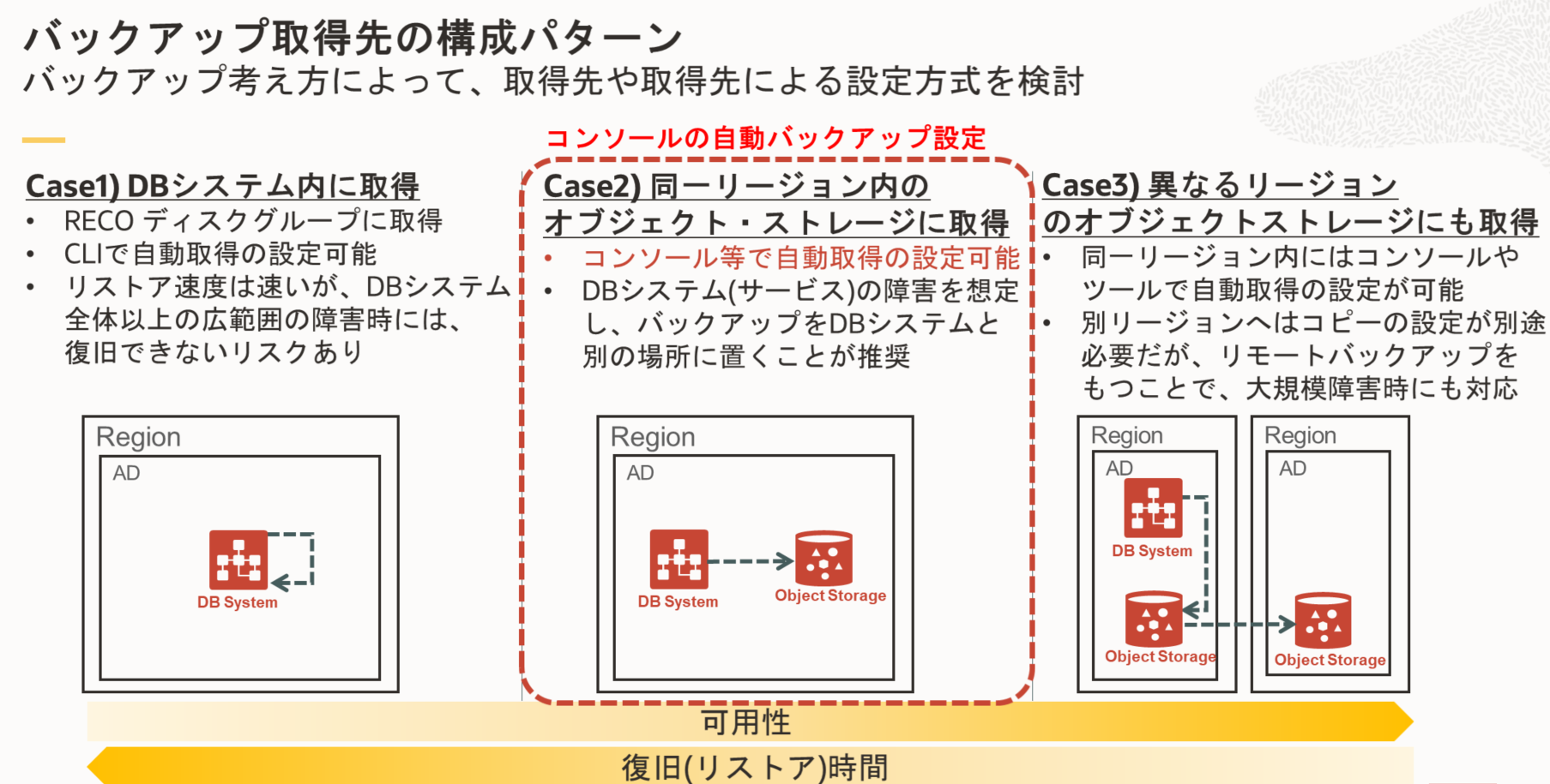

Oracle Cloud上でデータベースのバックアップを取得する際の基本的な構成については、大きく分けて3つのパターンがあります。
  1. DBシステム内に取得 : DBシステム内の、高速リカバリ領域(FRA)のRECOディスク・グループに取得するローカル・バックアップ。データベースが稼働するDBシステム上に腹持ちする形なので、リストアの速度は速いが、対応可能な障害ケースとしてはDB障害となるため範囲が限られており、DBシステムが起動しなくなった場合には使えないバックアップとなる。そのため、DBシステム内にとるとしても、システム外にバックアップをとることが推奨。
  2. 同一リージョン内のオブジェクト・ストレージに取得 : コンソールからの自動バックアップ設定での構成。バックアップは、DBシステムの障害を想定し、バックアップをDBシステムと別の場所に置くことが推奨され、リストア時間も考慮し、この構成がデフォルト。
  3. 同一リージョンと異なるリージョン内のオブジェクト・ストレージに取得 : 同一リージョン内だけでなく、遠隔地として異なるリージョン内にもバックアップを取得する構成。前述の2ケースよりも可用性が高い構成となり、大規模障害時は異なるリージョンでの復旧が可能。
クラウドの画面(コンソール)上からは、(2) 同一リージョン内のオブジェクト・ストレージに取得する構成が、簡単に設定可能です。(1)や(3)場合は、自動バックアップ設定はCLIやオブジェクト・ストレージのレプリケーション機能を利用することで設定可能となります。

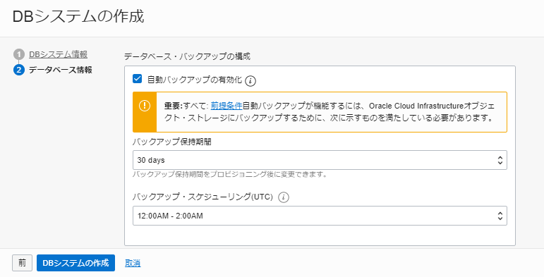

データベース作成時の自動バックアップの設定方法
DBCSの場合はDBシステム作成時、ExaCSの場合はDBシステム作成時もしくはDB作成時に、『データベース・バックアップの構成』の項目で『自動バックアップの有効化』にチェックを入れます。そして、『バックアップ保持期間』と『バックアップ・スケジューリング(UTC)』を必要に応じて選択してください。

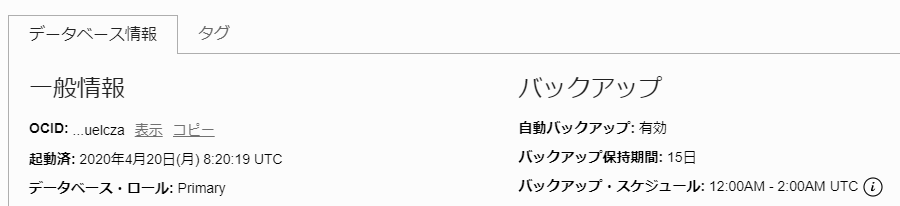

自動バックアップの設定内容の確認
自動バックアップの設定は、『データベース情報』から確認可能です。

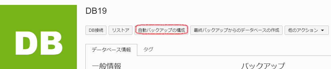

1.対象のデータベースの『データベースの詳細』ぺージの『自動バックアップの構成』をクリック
2.変更内容を選択の上、『変更の保存』をクリック

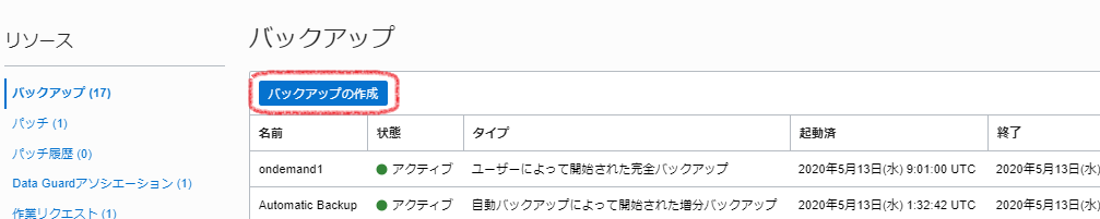

5. オンデマンド・バックアップの取得

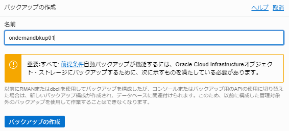

自動バックアップとは別に、フルバックアップを任意の時点で取得することが可能です。例えば、『大きな変更を加えた直後』や『別環境への複製やリストアのため』などで、フルバックアップを取っておくことで、フル+増分バックアップをリストアするよりもリストア時間の短縮が期待できます。
1. 対象のデータベースの『データベースの詳細』ページから、リソースの中の『バックアップ』を選択し、『バックアップの作成』をクリック
2. 識別するためのバックアップの任意の『名前』を入力し、『バックアップの作成』をクリック

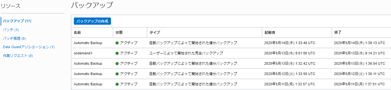

対象のデータベースの『データベースの詳細』ページから、リソースの中の『バックアップ』を選択すると、そのデータベースのバックアップが一覧で表示されます。

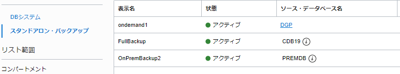

また、オンデマンド・バックアップとして取得したフル・バックアップは、スタンドアロン・バックアップとして確認することができます。『ベア・メタル、VMおよびExadata』で『スタンドアロン・バックアップ』をクリックすると、スタンドアロン・バックアップの一覧が表示されます。
データベースを終了(削除)する際に、自動バックアップでとられたバックアップは削除されますが、オンデマンド・バックアップとして取得したフル・バックアップはスタンドアロン・バックアップとして残ります。上記のイメージだと、ソース・データベース”DGP”は利用中のデータベースなのでその詳細ページへのリンクがありますが、それ以外のソース・データベースは既に終了済のものになります。データベース削除後に再度バックアップを利用する可能性がある場合には、オンデマンド・バックアップを取得しておくといいでしょう。

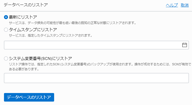

リストアは、リストアに必要なバックアップならびにアーカイブログやREDOログがある『最新にリストア』、任意の時間の『タイムスタンプにリストア』『システム変更番号(SCN)にリストア』のいずれかを選択可能です。また、リストア先としてバックアップ元のデータベースに対してリストアする方法と、別DBシステム上もしくはDBCS-Bare Metal(BM)やExaCSの場合は同一システム上に別データベースとしてリストアする方法があります。

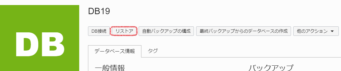

1.対象のデータベースの『データベースの詳細』ぺージの『リストア』をクリック
2.リストアしたい地点を選択の上、『データベースのリストア』をクリック

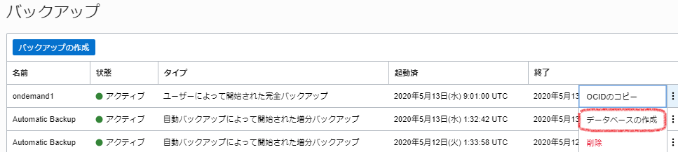

別データベースとしてリストア
1. 「6. 取得されたバックアップの確認」のいずれかの方法でリストア対象のバックアップを表示し、『データベースの作成』をクリック

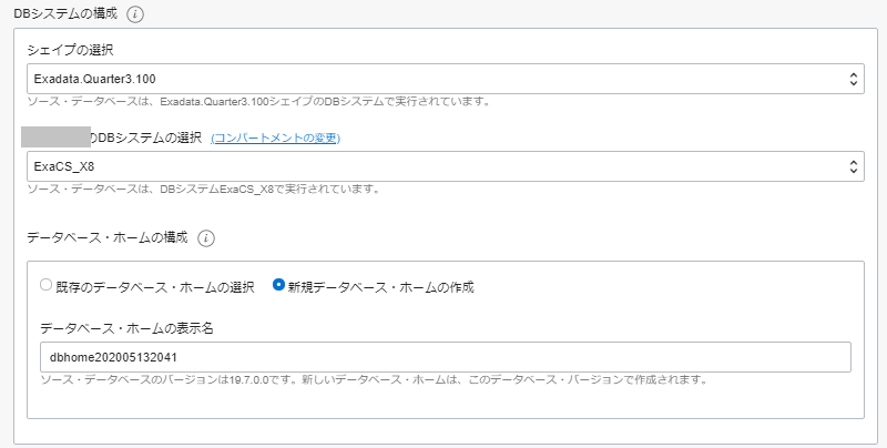

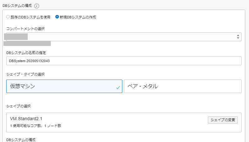

2. リストア先の『DBシステムの構成』について入力
  • DBCS-VMの場合は『新規DBシステムの作成』を選択し、新規でDBシステムを作成する時と同様の内容を入力。DBCS-BMの場合は『既存のDBシステムを使用』もしくは『新規DBシステムの作成』を選択し、DBシステムを選択するもしくは情報を入力
  • ExaCSの場合はリストア先のDBシステムを選択

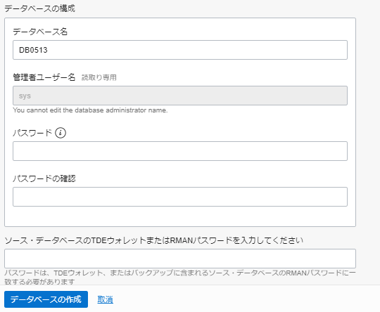

3. リストア対象の『データーベースの構成』について入力
