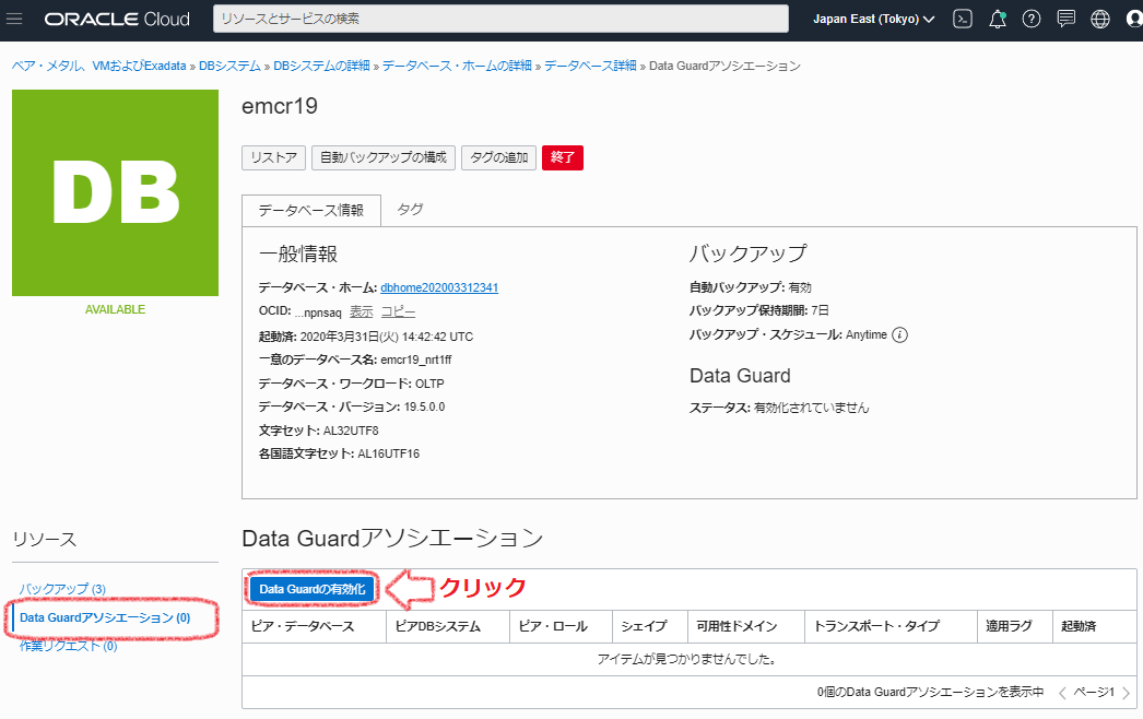

1.プライマリDBシステム上のプライマリ・データベースの『データベース詳細』ページから、『Data Guardアソシエーション』を選択
2.『Data Guardの有効化』をクリック

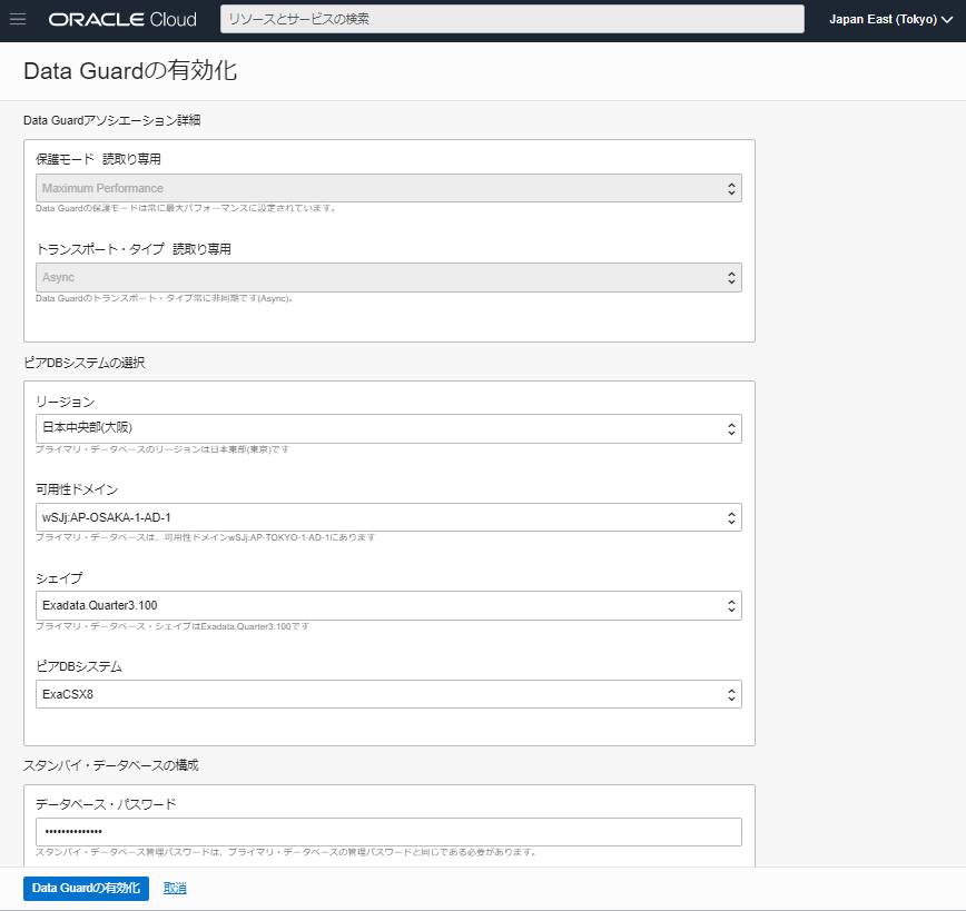

3.スタンバイ・データベースの情報を入力
ピアDBシステムの選択(スタンバイDBシステム)
  • リージョン : スタンバイDBシステムのあるリージョン
  • 可用性ドメイン : スタンバイDBシステムのある可用性ドメイン
  • シェイプ : スタンバイDBシステムのシェイプ
  • ピアDBシステム : スタンバイDBシステム名を選択
スタンバイ・データベースの構成
  • データベース・パスワード : プライマリDBのパスワードと同じものを入力

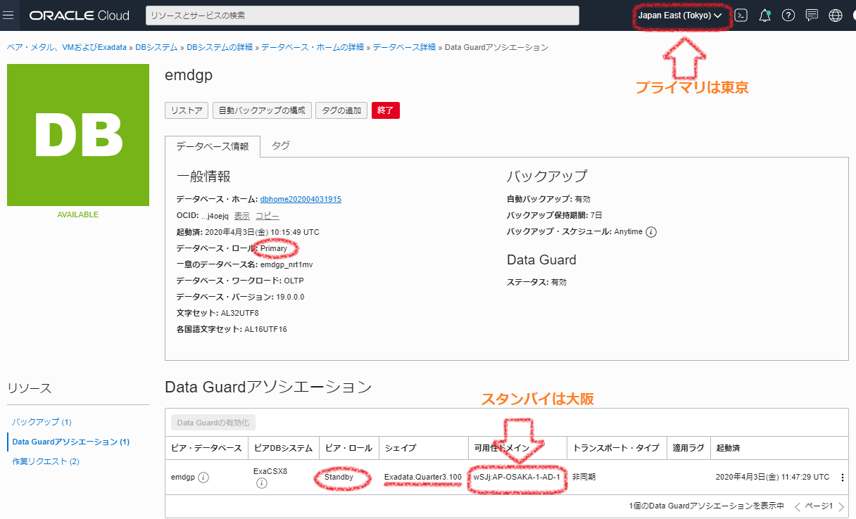

別リージョン間(東京-大阪間)で作成してみました。下の画面イメージは、東京リージョンのプライマリDBシステム側でData Guardアソシエーションを確認した画面です。ピア・データベースとして、大阪リージョンにあるDBシステムにスタンバイ・データベースが作成されていることを示しています。

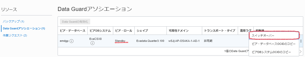

スイッチオーバー
スイッチオーバーは主に計画停止用途のもので、スタンバイにREDOを転送・適用をしきった状態で、プライマリとスタンバイを切り替えます。そのため、切り替え後には旧プライマリは新スタンバイとしてData Guard構成を保った状態となります。スイッチオーバーは、プライマリDBシステムのData GuardアソシエーションのスタンバイDBが表示されている箇所から実行します。

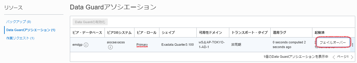

フェイルオーバー
フェイルオーバーは主に計画外停止用途のもので、プライマリ側が利用できない状態の際にスタンバイ側に切り替える際に用いられます。旧プライマリは壊れている状態で切り替えられ、非同期転送をしている場合には未転送分データがない可能性もあり、基本的には切り替え後にスタンバイがない構成となります。そのため、フェイルオーバー後にもData Guardでの可用性構成を組むために、スタンバイを作成して再度Data Guardを構成することが必要となります。フェイルオーバーは、スタンバイDBシステムのData GuardアソシエーションのプライマリDBが表示されている箇所から実行します。

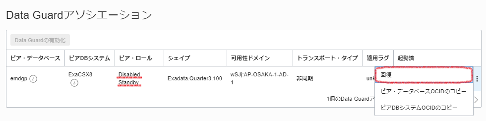

回復
フェイルオーバー後に活用されるのがFlashback Database機能です。旧プライマリを障害発生直前(スタンバイが切り替わる前の時点)までデータを戻し(フラッシュバック)、スタンバイにロールを変換してData Guard構成に組み込まれ、フラッシュバックしたことで生じる差分も自動で同期されるため、一からスタンバイを構築する必要はありません。そのため、DBCSやExaCSのData Guard機能では、コンソール上の『回復』というボタンをクリックするだけで簡単にData Guardが再構成されます。回復は、プライマリDBシステムのData GuardアソシエーションのスタンバイDB(旧プライマリ)が表示されている箇所から実行します。
