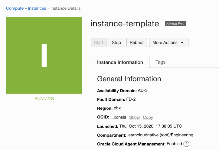

インスタンスがプロビジョニングされたら、インスタンスの詳細ページからインスタンス構成を作成できます。
図2:インスタンスの詳細

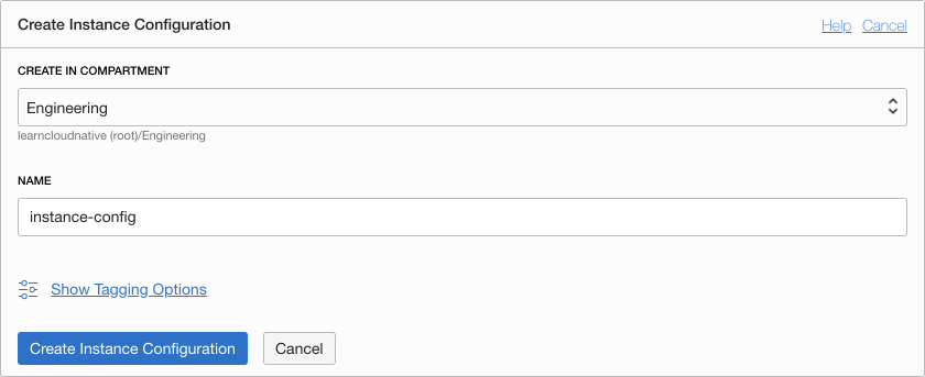

- インスタンスの詳細ページで、「More Actions」メニューをクリックし、「Create Instance Configuration」を選択します。
- Create in compartmentリストで、コンパートメントを選択します。
名前として、instance-configと入力します。
図3:インスタンス構成
「Create Instance Configuration」をクリックします。

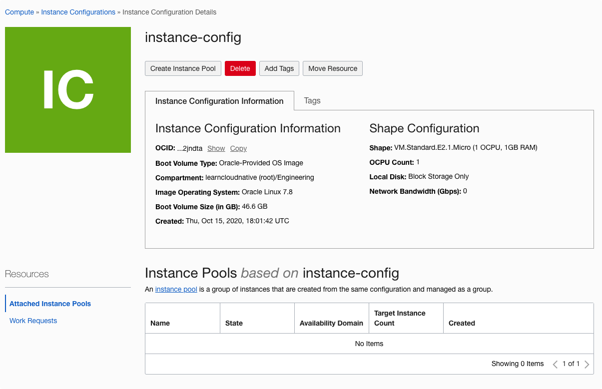

インスタンス構成の作成後、詳細ページが表示されます(以下の図を参照)。
図4:インスタンス構成の詳細

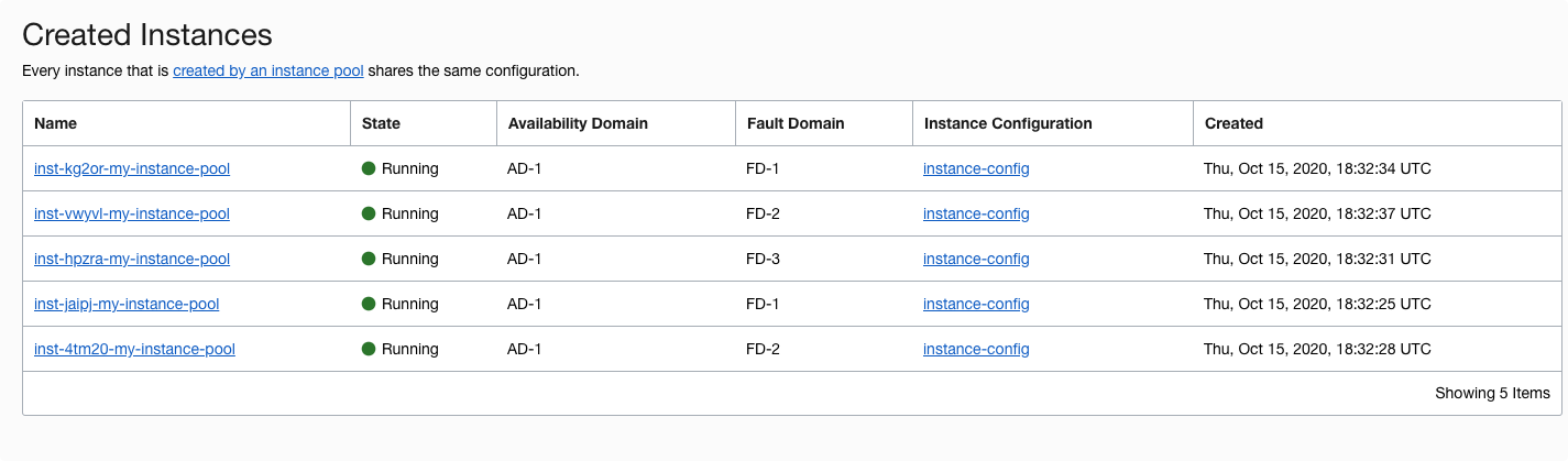

インスタンス・プールの作成には数分かかります。作成後、左側のナビゲーション・ペインの「Created Instances」をクリックして、プール内に作成されたインスタンスのリストを開くことができます(以下の図を参照)。
図5:作成されたインスタンス

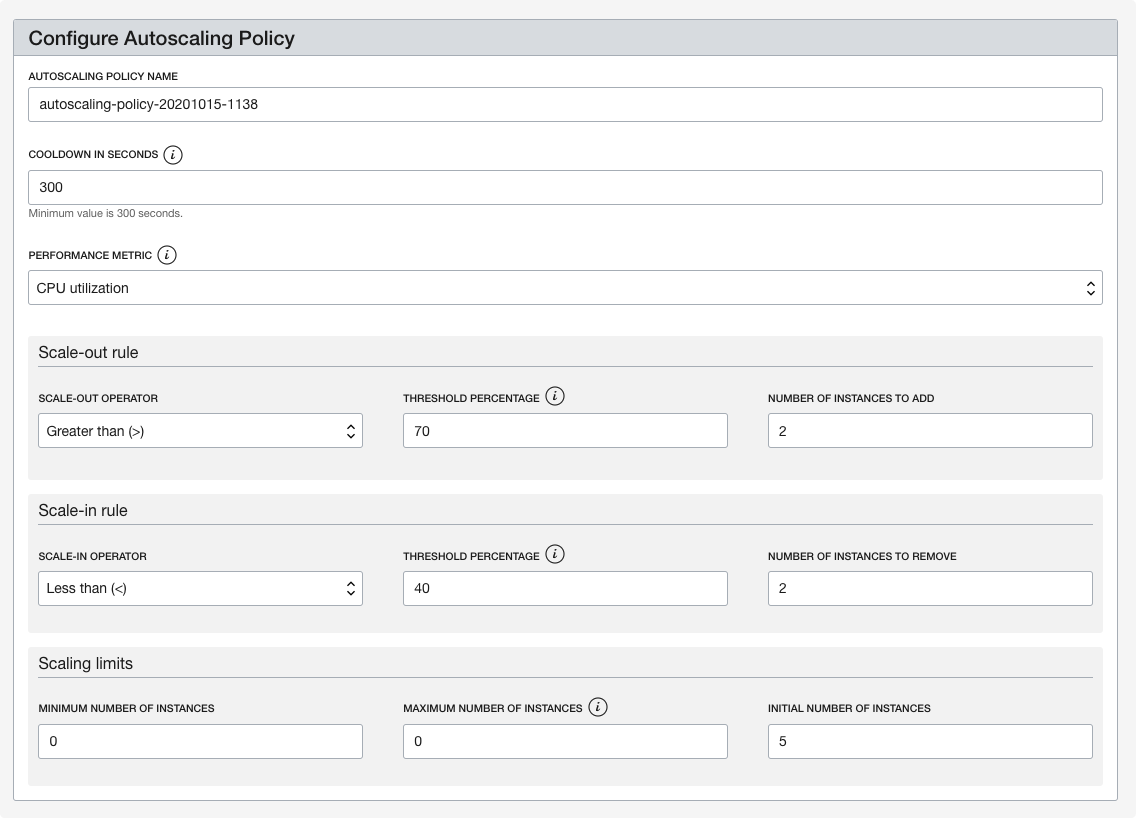

メトリックベースの自動スケーリングでは、CPU使用率またはメモリ使用率により、自動スケーリング・イベントをトリガーすることができます。この場合は、スケールアウトとスケールインのルールを定義します。これらのルールは、プールに追加する(スケールアウト)場合とプールから削除する(スケールイン)場合のしきい値のパーセンテージおよびインスタンス数を指定するものです。
また、スケーリングの上限も定義できます。この設定では、プールの初期インスタンス数(例では5)を使用します。また、ここではインスタンスの最小数と最大数を設定できます。さらに、クールダウン期間(秒単位)の設定によって、スケーリング・イベントに対して最小限の間隔(例では300秒つまり5分)が確保されるため、インスタンスの追加または削除が速すぎるという状況を防止できます。
以下の図は、CPU使用率ベースの自動スケーリング・ポリシーの例を示したものです。このポリシーでは、CPU使用率が70 %を超えると2つのインスタンスが追加されます。また、CPU使用率が40 %を下回ると、2つのインスタンスが削除されます。
図6:CPU使用率ベースの自動スケーリング

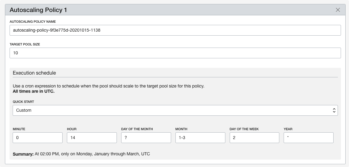

スケジュールベースの自動スケーリングでは、cron式を使用して、プール内のインスタンス数を変更するタイミングを構成できます。cron式の詳細については、Cron Trigger Tutorialを参照してください。
例として、1月から3月までの期間、毎週月曜日の午後2時に一連の発売イベントの実施を予定している場合を考えてみます。この時間には10個のインスタンスが確実に実行されるようにしましょう。以下の図に、このポリシーを構成する方法を示します。ここでは、ターゲット・プール・サイズとして10を設定し、分(0)、時(14)、日(?)、月(1-3)、曜日(2)、年(*)の値を入力しています。
図7:スケジュールベースの自動スケーリング
スケジュールベースの自動スケーリングでは、複数の自動スケーリング・ポリシーを同時に定義できます。たとえば、上で定義したポリシーの例ではインスタンスの数が10にスケールアウトされるだけで、発売イベント終了後のインスタンス数のスケールインは実行されません。月曜日の発売イベントの終了後にインスタンス数を減らすとなれば、別のポリシーを追加し、ターゲット・プール・サイズを5に設定する必要があります。
