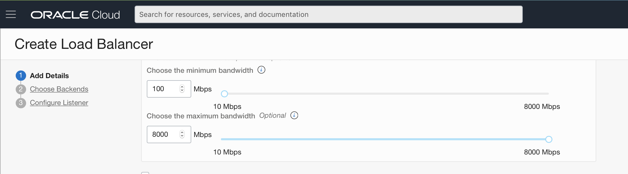

  3. [帯域幅]で、最小帯域幅と最大帯域幅の値を指定して、ロードバランサーの帯域幅の上限と下限のサイズ範囲を作成します。通常、MuShopの平均訪問者数は1秒あたり約1,000人で、平均帯域幅使用率は50Mbpsです。通常の負荷の2倍を瞬時にサポートするために最小帯域幅を100Mbpsに構成し、フラッシュセールスのトラフィックスパイクをサポートするために最大帯域幅を8,000Mbpsに構成しましょう。
